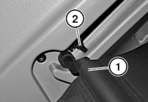

Servus zusammen,
"Wo rohe Kräfte sinnlos walten" war mein Kommentar als meine Angetraute mir beichtete, dass sie auf der linken Seite in der Führungsschiene den Plastikmitnehmer abgebrochen hat. Das ist die Nase, die die Laderaumabdeckung nach unten fahren lässt.
Wir haben zwar das abgebrochene Teil, ich denke aber, dass Sekundenkleber hier keine Lösung ist.
Hatte das schon mal jemand und kann mir nen Tipp zur Reparatur geben? Ich war noch nicht beim Freundlichen, könnte mir aber vorstellen, dass dieser die gesamte Mechanik tauschen möchte ... Dann gäbe es bei uns vermutlich monatelang Wasser und Brot, weil ich ihr das vom Haushaltsgeld abziehe!
Danke und Grüße
Mark
PS: Habe die Suche mit "Laderaumabdeckung" bemüht, bin aber in den Posts nicht fündig geworden.
Ist auf dem Bild die Nr. 20. Kann gewechselt werden, der Abbau der Abdeckung ist etwas fummelig. Preis schau ich gleich nochmal.
Hier die Teile:
1.) 51 43 7 232 775 1.00 Mitnehmer links
2.) 51 43 7 232 776 1.00 Mitnehmer rechts
Preis lt. Recherche im Netz: 4,87€ pro Stück.
Gehört zur "D-Säule" und die automatisierte Abdeckung nennt sich ganz profan "D-Säulen Lift".
Hier direkt zu bestellen:
http://www.leebmann24.de/mitnehmer-links-5er-51437232775.html

Ich mache es so, Kofferraumdeckel auf/Rollo hoch, Zündung aus und Fahrzeug abschließen. 5min Warten und die Mitnehmer bleiben oben.
Das Problem ist, ich kann das Rollo nicht einhaken weil die Linke Abdeckung der D-Säule nicht dran ist. Das Rollo hält somit nicht. Somit fahren die Mitnehmer auch nicht hoch. Irgendwie ein Teufelskreis.
Komisch, bei mir sind die mal ohne Rollo hochgefahren 🙂
Vielleicht mal die Rollostange hinhalten und das hochfahren simulieren, da wird irgendwo ein Magnetsensor oder ähnliches sein.
Ja das habe ich alles schon versucht. Leider ohne Erfolg. Hier wurde mal geschrieben das man den Motor per Rheingold ansteuern kann. Vielleicht kennt ja jemand den Pfad!?

Hi. Bei mir habe ich heute morgen festgestellt das die Mitnehmer unterhalb der Rollo Führung sind, ist das richtig?
Ich kann das Rollo quasi garnicht aus der schiene raus nehmen weil der mitnehmer stört. Das Rollo fährt auch nicht mehr automatisch runter. Könntest du mir da eventuell weiter helfen oder jemand anderes bitte.?
Hi, dass habe ich auch letztens gehabt.
Einfach die Scheibe öffnen und dann musst du schnell sein. Bevor der Nehmer wieder hoch fährt, habe ich schnell das Rolle diagonal gezogen (also nur auf einer Seite runter gezogen) und dann geht es automatisch aus der Führungsschiene raus.
Danach ganz normal wieder unten einhängen und fertig 🙂

Wie kriege ich das hin das die mitnehmer oben sind damit man die D Säule Verkleidung ausbauen kann... Leider habe ich meine d Säulen Verkleidung versämmelt geschrottet...
Muss die heckrolle Abdeckung dafür eingebaut sein oder geht es mit nem trick17 auch ohne das ding eingebaut zu haben ?
Magnet des Rollos unten an der Führungschiene halten bis der Mitnehmer nach oben fährt. Dort sitzt der Endladenschalter.
Wahlweise kann man an die Position auch einen Magnet halten oder das Ganze über das Diagnosesystem erledigen.
