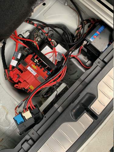

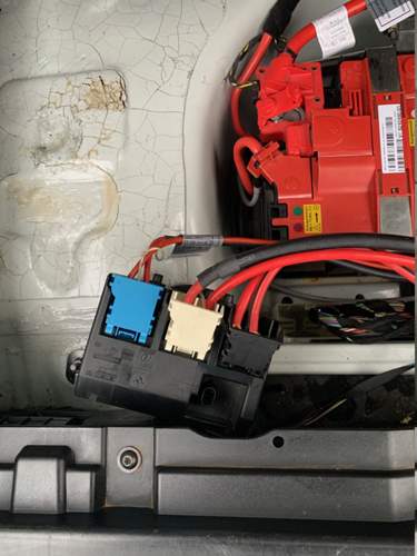

Moin zusammen,
meine Lenkung ist auch ausgefallen. Ich vermute ein Kabelbruch! Die kleine Batterie habe ich inzwischen ersetzt jedoch ohne Erfolg. Egal wo ich messe ich habe nirgends 24V!
Kann mir jemand sagen an welchem Stecker die 24V anliegen sollen wo ich das messen kann?
Die Hauptbatterie hat im Stand 12,65V
Die kleine Batterie ca. 13,5V
Am schwarzen Stecker des "Trennelementes (Relais)" 13,5V
Am weißen Stecker kann ich nichts messen, nur die rechte Leitung mit Karosserie ca. 12,xxV

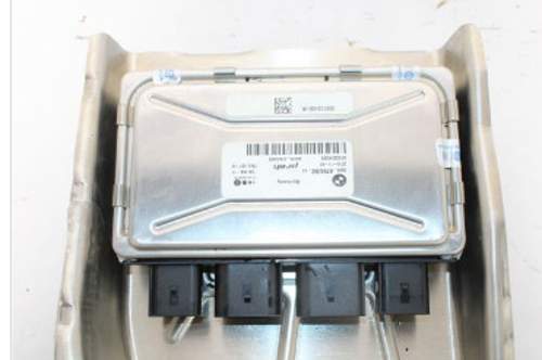

Zitiere mal den Kommentar eines Kollegen mit IAL - vielleicht hilfts zur Lokalisierung der Steuerung mit ggf. Abweichung je nach FZ Modell:
F10/F11 mit "schweren Motoren" und Integral-Aktivlenkung sind mit einer sog. Bordnetzerweiterung ausgestattet, die die elektrisch unterstützte Servolenkung mit 24V versorgt. Besteht aus Leistungselektronik und Zusatzbatterie.
Das Steuergerät der Hinterachslenkung sitzt in der Kofferraummulde rechts hinten im Eck (hochkant).
Lt. Teileliste könnte das Modul so aussehen :
Bmw-f11-steuergeraet-aktivlenkung-modul-
Genau das trifft bei mir zu, habe auch IAL mit "schwerem Motor" und 24V Bordnetz, welches ausgefallen ist. Zur Fehlerlokalisierung möchte ich das Relais "Trennmodul" prüfen, weiß aber nicht wie das geht. Ein Multimeter ist vorhanden. Sicherungen habe ich überprüft und musste eine ersetzen, hat aber den Fehler nicht behoben. Die Lenkung/ ESP etc. ist ausgefallen. Wobei die Servolenkung geht, jedoch der Lenkwinkelsensorwert "unplausibel" ist.
Viele Grüße

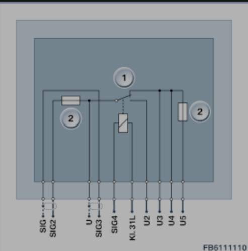

Welche Fehler stehen konkret im Fehlerspeicher?
Trennrelais:
Wenn die Ladeeinheit für die Zusatzbatterie keinen Fehler erkennt (z. B. Kurzschluss oder Leitungsunterbrechung), steuert die Ladeeinheit ab aktiviertem PAD-Modus oder ab Klemme 15 ein das Trennrelais über eine Signalleitung an.
Das Trennrelais hat 2 Positionen:
Position 12 Volt: Trennrelais nicht angesteuert -> Zusatzbatterie und Fahrzeugbatterie nicht in Serie geschaltet. Versorgungsspannung für die elektromechanische Servolenkung über die Fahrzeugbatterie.
Position 24 Volt: Trennrelais angesteuert -> Zusatzbatterie und Fahrzeugbatterie in Serie geschaltet.
Pinbelegung:
Kl. 31L: Klemme 31L Lastmasse
SIG: Überwachungsleitung und Abschirmung für die abgesicherte Leitung zwischen Trennrelais und DC/DC-Wandler in der Ladeeinheit für die Zusatzbatterie
SIG2: Abgesicherte Leitung (40 Ampere) zwischen Trennrelais und DC/DC-Wandler in der Ladeeinheit für die Zusatzbatterie
SIG3: Überwachungsleitung und Abschirmung für die abgesicherte Leitung zum EPS-Steuergerät
SIG4: Ansteuerung Erregerspule (Signal von der Ladeeinheit für die Zusatzbatterie)
U: Versorgungsspannung (12 V oder 24 V) zum EPS-Steuergerät
U2: Anschluss für die Leitung von der Zusatzbatterie
U3: Anschluss für die Leitung von der Fahrzeugbatterie
U4: Anschluss für die Leitung zur Zusatzbatterie
U5: Anschluss für die abgesicherte Leitung (40 Ampere) zwischen Trennrelais und DC/DC-Wandler in der Ladeeinheit für die Zusatzbatterie

@Audi20 Wie alt ist die Zusatzbatterie? Die könnte man durchaus tauschen. Musste ich auch neulich.
