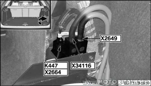

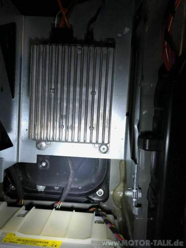

Das Ladekontrol-Modul ist bei mir rechts, wäre genau unter der von Dir Fotografierten "Ablage", das sieht bei mir so aus wie auf dem Foto.....
Vielen Dank! Jetzt ist zumindest der Einbauort des Relais klar. Sitzt bei mir gleich links direkt neben der Hauptbatterie. Das war nur auf den Bildern in newTIS.info irgendwie irreführend dargestellt.

Es sind 2 Relais verbaut, das Trennrelais und das Hauptrelais, das sitzt in Fahrtrichtung vorn in der Reserveradmulde, etwas linksseitig, da gehen 3 Dicke Kabel dran, ich habe Dir mal mein Foto als Anschauung beigelegt wie es bei mir aussieht....
Bei Zündung ein klickt es bei mir auch 2 oder 3 mal, aber welches Relais kann ich nicht zuordnen...
Es geht auch wenn Du das Fahrzeug 10 Minuten bei geöffneten Kofferraum einschlafen lässt und einfach die hintere Tür öffnest, auch da klickt das Relais, da brauchst Du Zündung nicht einschalten....
Danke - Also mein geschildertes Klicken kommt vom Trennrelais. Man merkt es auch deutlich, wenn man die Hand drauf hält. Die Frage ist jetzt natürlich warum es sofort wieder auf „aus“ geht nachdem die Zündung aktiviert wurde.
