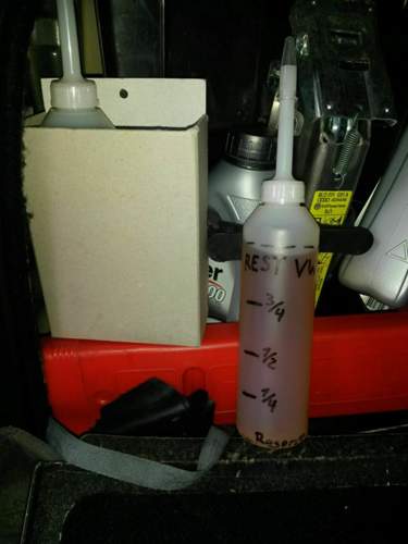

In der Garage steht ein 20l-Kanister mit Zapfhahn im Regal, und damit wird die Plörre gelegentlich in 250ml PF-Flaschen gezapft. Im BMW steht ein Kästchen mit 5 Flaschen im Kofferraum-Seitenfach.
Multipacks 250ml Flaschen mit Einfüllstutzen gab's bei E-Gay. Auf den Flaschen ist eine Skala, was nach dem Befüllen noch drin sein sollte.
