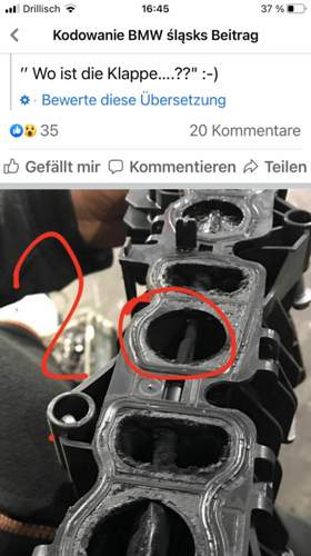

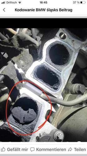

Hier sind noch Bilder vom BMW F10 Bj.2013 110.000km
@miki64 schrieb am 20. September 2020 um 16:49:14 Uhr:[/
Mein BMW ist jetzt durch diese Rückrufaktion von BMW wesentlich ruhiger geworden:
siehe auch https://www.motor-talk.de/.../...dgefahr-zurueck-agr-t6413769.html?...
