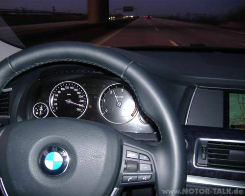

Der neue 535/540d mit 8gang Automatik wird extrem lang übersetzt!
Finde ich genial.
User9730-pic1091-1262605008
Sag mal woher stammt das Bild? Ich glaube kaum das bei dieser Drehzahl genug Leistung anliegt um die 240 halten zu können. Für 250 braucht man immerhin knappe 240PS und des weiteren sollte bei dieser Drehzahl + Geschwindigkeit und der daraus resultierenden Übersetzung auch das RAD Drehmoment richtig schön gering sein.
Bin gespannt. Wenn es wirklich so ist, frage ich mich was das einem Bringen soll. Ist genauso wie die scheiß 6 Gang Schaltung in unserer Corvette C6 Z06. Im 5ten kann man 320-330 fahren aber im 6ten wird die Kiste langsamer weil das Auto viel zu lang übersetzt ist. Hätte man das Getriebe schöner abgestuft könnte man sicherlich nochmal n Tick schneller sein. Und viel am Verbrauch wird das denke ich nicht ausmachen...
Ist ein Vorserienfahrzeug.
Aber bedenke der 740d z.B. hat 600NM ab 1500 Touren, das könnte klappen,
bei Bedarf stehen ja noch 7 weniger lang übersetzte Gänge zur Verfügung.
Mag ja sein das der 600NM hat. Aber 600NM und 130PS reichen nicht für 240... 😉
Dazu nicht vergessen. Motor Drehmoment und Rad Drehmoment sind zwei paar Schuhe!
Ich bin gespannt. 😁
