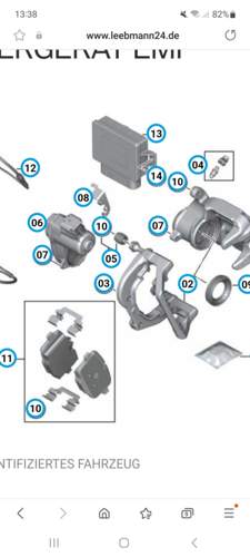

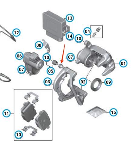

Ich habe vor im Frühjahr die hinteren bremsen selber zu wechseln und lese mich schon mal ein.
Dachte mir beim wechseln auch die Gummis(bmw nennt sie Faltenbälge) und die Bolzen mit neu machen. Nach 12 Jahren schadet ja nicht.
Nun habe ich im ETK nur die Bälge, die zwangsweise mit Schrauben als Rep.Satz verkauft werden gefunden aber keine Bolzen einzeln gesehen. Beim Bremsträger sind die Bolzen mit bei. Heißt, wenn ich die Bolzen einzeln haben möchte ich den Bremsträger für drölfzig Milliarden kaufen muss?
Welche Bolzen meinst du? Die Führungsbolzen?
@spoilt75 schrieb am 8. Januar 2024 um 12:02:36 Uhr:
Es gibt diese Bolzen als Nachbau von Autofren. Aber die Qualität ist nicht wie bei den Originalen. Da ist dann auch eine Tüte Silikonfett dabei. Ich hatte die gerade an Weihnachten da, weil am Opel an der Tülle ein Loch (Werkzeug) war...ich habe aber die alten Opel Stifte drin gelassen.
Ich würde nur die Gängigkeit prüfen und die Faltenbälge gut anschauen, nicht die Faltenbälge öffnen. Die halten schon lange. Die Faltenbälge gibt es bei BMW, aber du machst da nicht viel besser wenn die noch ok sind. In der Regel machen die Leute da mehr falsch als korrekt, flaches Fett, zu viel Fett, nicht sauber...also kann ich hier nur raten die Dinger nicht anzufassen.
Ja, die Führungsbolzen.
Apropos Fett. TIS ist leider nicht mehr online. Die Führungsbolzen an der VA sind definitiv trocken zu verbauen, so hab ich zumindest noch im Kopf. Sind die Führungsbolzen an der HA auch trocken zu verbauen oder doch leicht fetten?
Steht drin Führungsschrauben erneuern. Von einfetten steht da nichts. Wie es aussieht sind die auch anders als die vorne. SW 13mm, AZD 35Nm
Nr 10
Führungsschraube hinten
Welche "Führungsschrauben" sind im TIS gemeint? Die hier? (Pfeil)
Wenn ja, wie wenn es diese einzeln von bmw nicht gibt?
