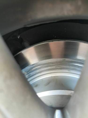

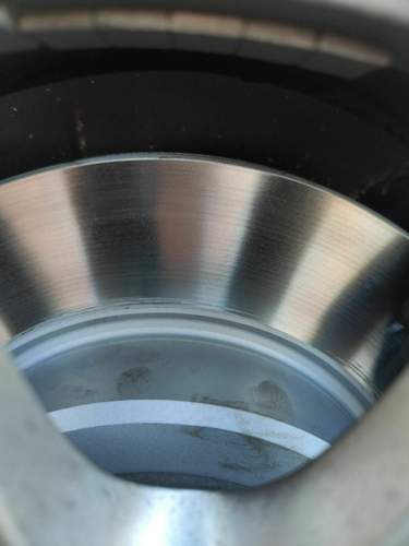

Andere Frage, bei mir fährt sich die Scheibe hinten ungleichmäßig ein. Die Scheibe + Beläge wurde auch nur getauscht weil 1 Belag (und dann Stahl auf Stahl geschliffen hat) runter war... Die anderen hatten noch die Hälfte.
Nun bei den neuen zeichnet sich ein ähnliches Bild ab(Beschichtung der Scheibe löst sich ungleichmäßig)
Jemand schonmal gehabt und weiß Abhilfe?
Ungleichmäßig hinten links
Gleichmäßig hinten rechts
Dumme Frage die ich aber stellen muss:
Hast du BREMSBELÄGE + - SCHEIBEN zusammen gewechselt?
Schön das du den Fehler selber beheben konntest…
Wie viel Kilometer bist du denn damit schon gefahren?
Für mich sieht es danach aus, als wenn du noch nicht genug gefahren bist, und sich die Bremsen erst vernünftig ein-bremsen müssen.
Man darf auch nicht die Bremsbalance vergessen, diese beträgt auf der Hinterachse nur ca. 30 %… Das dauert halt etwas…
wenn die Abnutzung der Belege nicht allzu groß ist, ist diese eigentlich auch nicht allzu ungewöhnlich…
Das habe ich bei Volkswagen, BMW und Mercedes schon des Öfteren erleben müssen…

Hm, da stimmt was nicht.
Stahl auf Stahl geht nur, wenn die Beläge ungleichmäßig abgenutzt sind.
Und das wiederum kann nur die Ursache haben, dass da etwas klemmt.
Das kann sein:
- Beläge sitzen zu fest und hemmen die Bewegung.
- Kolben fährt nicht mehr ordenlich ein/aus (meist weil die Dicht-Manschette defekt ist)
- Faustsattelführungen klemmen (häufigster Fehler). Ursache ist meist, dass da einer Fett auf die Gleitbolzen draufgemacht hat.
Fataler Fehler!
Die Bolzen in den Gummiführungen müssen trocken (!!!) montiert werden, denn das ist Sinter-Gummi, da ist Graphit mit eingebacken. Mit Fett quellen die und der Sattel geht fest.
Wer da Fett draufmacht, gefährdet die Sicherheit des Fahrzeuges!
Exakt genau so, wie es bei Dir der Fall ist.
Also:
Wenn da Fett, egal welches, auf den Führungsbolzen ist, müssen neue Sinter-Gummibuchsen in den Sattel (werden einfach gesteckt und kosten nur ein paar Euro). Vor Montage die Gleitbolzen gründlich reinigen.
Für die Gleitbolzen-Montage braucht man einen 7er oder 9er Inbus-Steckschlüssel. Muss man speziell besorgen oder man schleift sich den aus einem 8er oder 10er zurecht (habe ich gemacht).
