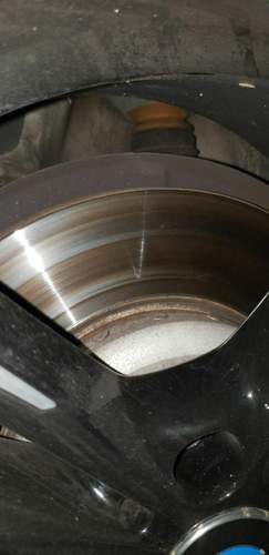

Hab vor kurzem die Beläge hinten gemacht.
Was denkt ihr? Schleift sich das noch ein?
20180717-130504
Mhhhh... hattest du die Beläge angeschrägt und die Sättel gangbar gemacht?
@Dima1989 schrieb am 17. Juli 2018 um 14:06:43 Uhr:
Hätten da die Scheiben nicht auch gewechselt gehört?
Er schreibt ja nicht, ob die vorher auch so aussahen...
Scheiben waren vorher gut. Was ich sagen kann das die Beläge gangbar sind und die Sattel gut funktioniert! Nur das Schleifbild sieht komisch aus!
Vorher waren normale Beläge drauf, jetzt Keramic.
Wieviel Kilometer bist du denn damit schon gefahren? Und du fährst vorausschauend/ defensive?
Gruß Volker
Auf gebrauchte Scheiben keramik Beläge zu machen ist nicht gut.
Da kann sich diese Schicht nicht bilden.
Habe ich auch schon alles durch.
Keramik Beläge sind da etwas sensibel.
Was für eine Schicht meinst du?
Müssen die Beläge runter? Oder wird sich das noch einschleifen?
Ja ich fahre eher defensiv.
Keramikbeläge funktionieren nur zusammen mit neuen Scheiben. Lies mal bei ATE, wie die Reibung damit funktioniert.
D.h. du kannst Beläge und Scheiben wegschmeißen. Das schleift sich auch nicht mehr ein. Selbst wenn du jetzt normale Beläge drauf machst.
Ich lass die mal drauf. Da die gut Bremsen. War auch beim TÜV heute! Bremsleistung gut!
