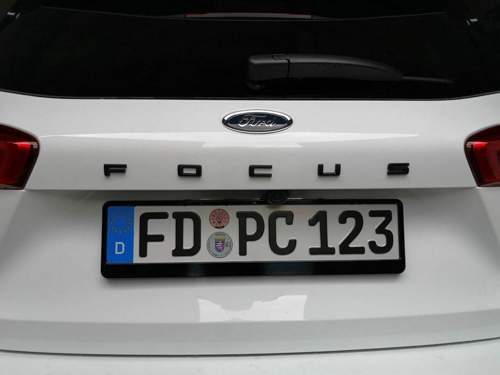

Wir haben ja zwei neue Ford. Einen Puma und den Focus, beide in Weiß.
Nun hat der P U M A den Schriftzug am Heck in Schwarz, mein F O C U S in Silber. Schwarz sieht DEUTLICH besser aus. Siehe das Foto.
Gibt es eine unkomplizierte Möglichkeit den FOCUS Schriftzug auch in Schwarz hinzubekommen?
Schriftzug
Projekt erfolgreich! :-)
Dank der Tipps hier, habe ich PLASTI DIP gekauft und mein F O C U S Logo sieht nach meinem Geschmack jetzt so richtig geil aus. Ideal passend zum weißen Active. Nummerschildhalter sind auch neu, weil die Werbung sch... aussieht.
Anbei Bilder und eine Animation des Dipping-Vorgangs.
Noch ein Tipp: Auch gut abgeklebt, kommt hier und da ein Farbnebel durch. Den bekommt man super einfach mit Kleberesteentferner runter. Siehe Bild/Empfehlung.

Habe mich am We mal dran versucht. Bin aber nicht wirklich zufrieden weil ich wohl was falsch gemacht habe... Ist zwar alles sauber und korrekt, fühlt sich aber sehr rau an... Überlege es nochmal neu zu machen...
@wheel14 schrieb am 6. Juli 2020 um 08:20:11 Uhr:
Wenn es sich nur rauh anfühlt, hast du nichts falsch gemacht. Hauptsache, es hat richtig gedeckt und hält die Waschstrasse aus.
Mit der Waschstrasse wird sich noch zeigen . :-) Wenn ich mir so deine Bilder anschaue, sieht es sehr glatt aus..
@wheel14 schrieb am 6. Juli 2020 um 08:35:24 Uhr:
Ist auch leicht rauh. Denk aber dran. Laut Plasti Dip Mitarbeiter dauert es 10 Tage, bis es wirklich ausgehärtet ist.

Ich habe ja versprochen, mich zu melden, wenn mein mit Plasti Dip schwarz gefärbter F O C U S Schriftzug das erste Mal die Waschanlage überlebt hat.
Alles top! 0,0 Beschädigungen
Plasti-dip-nach-waschanlage
@PC-Didi berichte mal bitte, sieht dein Schriftzug immer noch so gut aus?
@rolli 3, ich bin selbst sehr positiv überrascht. Sieht aus wie vor 1,5 Jahren! Zig Waschanlagen Wäschen, auch mit Kärcher drauf, kein Problem.
Ich habe es aber auch sehr gewissenhaft und mit viel Zeit zwischen den Vorgängen foliert.

Super wichtig ist dann, dass das F O C U S wirklich fettfrei ist! Und die ERSTE Schicht Plasti Dip dann nur sehr dünn auftragen und ca. 20 Min. trocknen lassen. DIE ist der Haftgrund für alles weitere!
Hier meine Sprühfolierung als kleine Animation:
https://photos.app.goo.gl/E1n787vAq4RsrdPV9
Also hast du die Buchstaben ausgeschnitten und den Rest vorsichtig abgezogen. Blieb da kein Rest bzw. Sprühnebel o.ä.?
@Rolli 3 schrieb am 28. Januar 2022 um 21:51:22 Uhr:
Du klebst ja den Bereich großzügig ab. Da landet kein Sprühnebel auf dem Auto. Die Buchstaben werden nicht ausgeschnitten, sondern du ziehst einfach alles zwischen und um die Buchstaben herum vorsichtig ab. Innerhalb der Buchstaben, also z.B. beim O und beim S , kannst du mit einem Zahnstocher die Rest "rauspopeln" .
