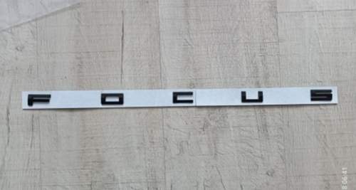

Also habe ich mir nun auch diese Klebebuchstaben bestellt. Kamen heute, sind von guter Qualität.

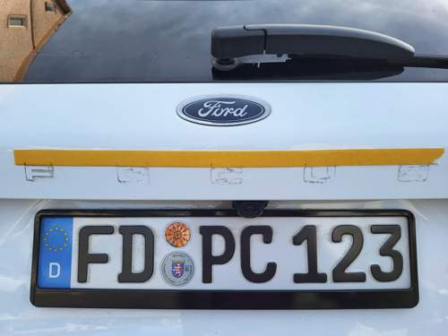

Auf so einen Sonnentag mit sehr warmen Temperaturen habe ich gewartet! :-)
Ideale Voraussetzungen , um die bei ebay gekauften schwarzen F O C U S -Buchstaben anzubringen.
Wie habe ich es gemacht:
Zuerst einen Klebestreifen oberhalb der vorhandenen Buchstaben aufgeklebt und markiert, wo die Buchstaben genau hin müssen.
Die Buchstaben mit einer Angelsehne entfernt. Einfach die Angelsehne, oder auch Zahnseide hinter die Buchstaben bringen und mit einer gleichmäßigen Sägebewegung abgehoben.
Alles mit Isopropylalkohol sauber gemacht /entfettet.

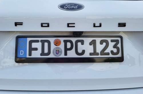

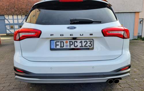

Die F O C U S Buchstaben mit der Schablone, in der der sie sich befinden aufgeklebt und das "Drumherum" wieder entfernt. Passt super, sieht super aus, siehe Fotos!
