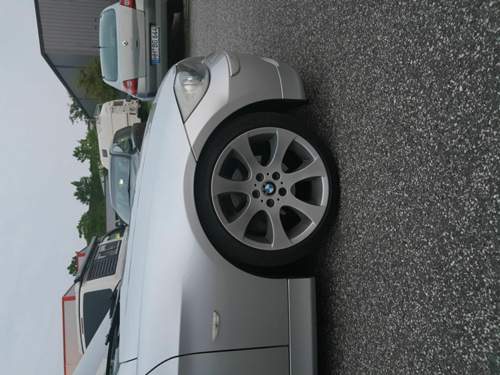

Hast du mal ein paar Bilder von dem BMW?
Ich bin ganz neu hier. Wie kann ich Bilder hochladen?
Im Eingabefeld gibt's einen eigenen button für Bilder.
Im erweiterten Editor gibt es ein separates Feld zum Hochladen von Bildern.
So habe Bilder hochgeladen, ich hoffe das klappt

Bin sehr gespannt was weitere Diagnosen ergeben werden! Krass dass sogar Öl beim Auspuff hinten raus spritzt! Das mit der Dreinagebohrung ist bekannt, nimmt mich nur wunder ob es wirklich das ist, was deine Symptome verursacht. Bitte unbedingt wieder berichten sobald mehr Details bekannt sind!
