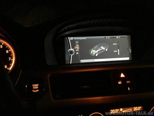

wann füllt ihr den Öl nach? Auf dem unten angehängten Bild seht ihr meinen aktuellen Ölstand.
Sollte ich jetzt schon nachfüllen oder warten bis der Bordcomputer meckert bitte Öl nachfüllen?
Da ich kein Ölstab mehr habe ist es nun nicht mehr so einfach festzustellen wieviel Öl den tatsächlich rein sollte.
Ich habe vom Vorbesitzer noch so original BMW-Flaschen die silbernen 5W-30 diese kann ich mit Sicherheit bedenkenlos nachfüllen.
Wie oft füllt ihr Öl nach und bei welchem Motor?
Ich bin jetzt circa 2000Km gefahren, ich muss gestehen ich kann nicht sagen wo die Anzeige vor 2000km stand.

Ich fülle Öl nach, wenn der BC es mir sagt. Als bei mir die Meldung kam, hat der BC gesagt, ich soll 1l nachfüllen.

Ich würde bei dem Ölstand einen halben Liter nachfüllen und fahren. Achtung es dauert ne Weile (einige km), bis die Anzeige steigt, also nicht gleich weiter nachschütten, nur weil sich nix verändert hat.

Wenn du früher als gefordert 1L nachfüllst, läufst du Gefahr zu viel hinein zu kippen. Ich empfehle im Übrigen Mobil1 0W40. Das hat bei mir den Ölverbrauch merklich gesenkt. Die Hochdrehzahlmotoren von BMW verbrauchen eigentlich alle Öl, da bei derartigen Belastungen mehr Spiel in der Mechanik sein muss. Sonst würde es bei hoher thermischer Belastung zu Schäden kommen. Die Folge ist, dass immer etwas Öl in den Verbrennungsraum gelangt. Im Allgemeinen hängt der Ölverbrauch von der Fahrweise ab. Wer häufig viel Leistung auf der Autobahn abfordert, also die Gänge ausdreht und jenseits der 200 fährt, sollte immer einen Liter Motoröl im Kofferraum mitführen.

Lieber TE: ich persönlich fülle nach, wenn der BC es mir sagt. Dann nämlich genau einen Liter. Du kannst den Ölstand bedenkenlos bis zur MIN-Markierung fahren. Auch dann musst du den Motor nicht vor Angst abstellen. Der Ölstand ist dann nämlich nur an der MINIMAL Markierung. Das bedeutet nicht, dass das Öl alle ist und der Motor kaputt geht.
