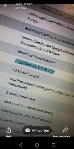

Ist das jetzt euro 6c oder D-TEMP? Meiner kann ich 2 Wochen abgeholt werden in Wolfsburg . 1.6er Diesel Schaltgetriebe
Screenshot-20181022-114933
AD/AE/AF sind 6c
