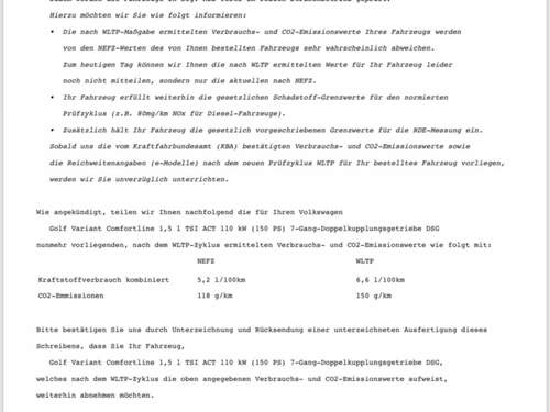

Neben den Kaufunterlagen habe ich zusätzlich eine WLTP Zusatzvereinbarung bekommen. Diese wurde hier schon in einem anderen Thread adressiert, aber in der Vereinbarung steht folgendes:
• Ihr Fahrzeug erfu?llt weiterhin die gesetzlichen Schadstoff-Grenzwerte fu?r den normierten Pru?fzyklus (z.B. 80mg/km NOx fu?r Diesel-Fahrzeuge).
• Zusa?tzlich ha?lt Ihr Fahrzeug den Konformita?tsfaktor von 2,1 fu?r die RDE-Messungen ein (z.B. 2,1*80=168mg/km NOx fu?r Diesel-Fahrzeuge).

Hat jemand so ein Schreiben schon bekommen, obwohl man ja beim Kauf schon so eine Zusatzvereinbarung unterschrieben hat . Das geistert im Netz Rum und ich wollte wissen ob man jetzt wirklich noch Mal unterschrieben bzw entscheiden darf das Auto zu nehmen oder nicht ? Ist jetzt nur ein Beispiel aus dem Golf Forum .
