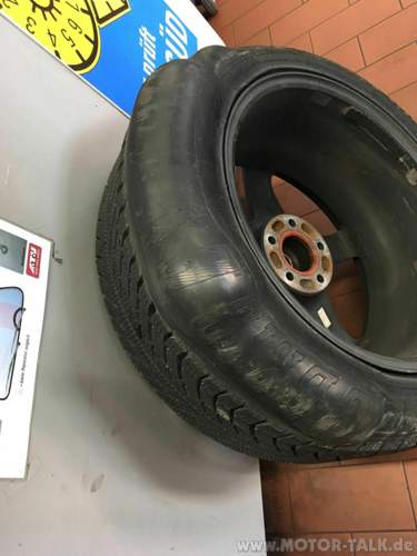

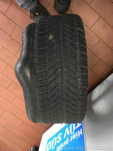

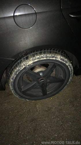

ich bin am Mittwochabend über die Autobahn nach Hause gefahren. Kurz nachdem ich von der Autobahn runtergefahren bin, vernahm ich ein ungewohntes Fahrgeräusch und kurz darauf fing es auch heftig an zu "ruckeln". Also angehalten und die Reifen begutachtet. Hinten rechts war Platt. Bevor ich jetzt noch weitere Infos mitteile, möchte ich mal eure Meinung zum Reifenbild. Ich bin sehr gespannt. Danke vorab für eure Expertise. Viele Grüße

Markenreifen kaufen das nächste mal 🙂 Da hat sich wohl der Gummi von der Karkasse gelöst, zum Glück ist dir nix passiert.
die Reifen waren nigel nagel neu, hatten wenn es hoch kommt 300 km auf dem Buckel. Marke: Goddride (Tochter von Goodyear) Montiert von einer Werstatt.

Goodride ist keine Tochter von Goodyear, sondern Anbieter mit der billigsten Reifen auf dem Markt. Aber auch da sollte sowas natürlich nicht passieren, es sei denn, es hat eine externe Ursache. Kannst du die anderen noch umtauschen?

Bei deinen Reifen hat sich die Karkasse von der Lauffläche gelöst. Dadurch hat es die Luft dort reingedrückt und diese Blase entstand.
