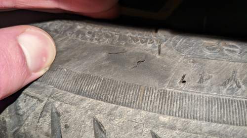

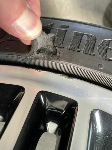

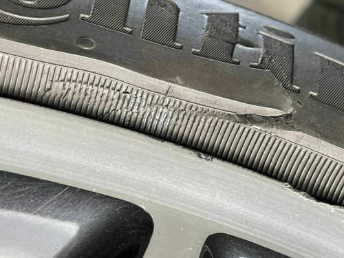

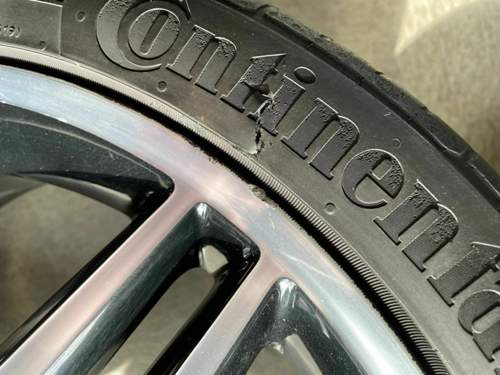

Hallo Zusammen,
ich hätte gerne eure Meinung zu folgendem Reifenschaden (siehe Bilder).
Continental SportContact 5 225/40 R18 92Y XL
DOT 2017
Die Reifen könnte man eigentlich noch 1-2 Saisons fahren.
Ich weiß, dass jetzt viele sagen werden "Beim Reifen nicht sparen, Sicherheitsrisiko, ..."
Der Schaden ist im Bereich des Felgenschutzes, wo der Reifen sowieso etwas dicker ausgeführt ist.
Bin hin und hergerissen, da ich dann eigentlich auch gleich alle 4 Reifen austauschen müsste.
Was ist eure Meinung dazu?

Tauschen.
Wenn wie auf dem Bild zwei zu sehen, unter der letzten Gummischicht = Schutzschicht das jetzt sichtbare Gewebe nicht beschädigt , die Fäden nicht durchtrennt sind, würde ich den Gummilappen zwischen deinen Fingern, mit dem Kleber aus den Fahrradflickzeug wieder ankleben und weiter fahren.

Nach meiner Meinung solltest Du die Begutachtung eines Reifenschadens besser dem Fachmann vor Ort anvertrauen.
Deine Gesundheit hier wildfremden und überwiegend nicht sachkundigen Mitmenschen zu überlassen, ist mehr als kühn.
Und mit Fahrradflickzeug würde ich da erst recht nicht dran gehen.. Das ist kein Fahrrad.
Fahr zum Fachmann und lass Dich dort beraten.
Ich würde auch spontan sagen „tauschen“..
Ja, Fachmann beurteilen lassen. Ich bin mit sowas schon jahrelang rumgegondelt, nach einem OK vom Reifenservice vor Ort.
Sollte sich an der Stelle zwischenzeitlich eine Beule abzeichnen, wird es gefährlich - dann lieber stehen lassen.

Tauschen. Am besten auf 4x Pilot Sport 4S. Und in Zukunft halt besser aufpassen 😉
der Reifen gehört getauscht!
Bei der Stauchung, die der Reifen erfahren hat: tauschen.
Zur Info:
Habe jetzt zwei gebrauchte ContiSportContact 5 günstig gekauft und werde die Achse ersetzen.
Der Reifen"fachmann" wird mir da sicherlich auch keine sichere Antwort geben können.
Deswegen bin ich so jetzt ganz zufrieden und muss nicht mit dem mulmigen Gefühl fahren.
Danke für eure Einschätzungen.
