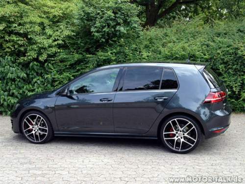

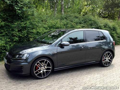

So...
Endlich habe ich auch ein paar Bilder von meinem Golf VII Highline zum Herzeigen.
BBS CH009 8,5x19 ET 35 mit 235/35 ZR19 und Tieferlegungsfedern von H&R 35/35.
Es schleift nichts, es steht nirgends an und eingetragen ist es auch noch :-)
Viele Grüße
sieht super aus (mal abgesehen davon, dass er nicht tief genug ist für derart weit heraus stehende Räder), aber:
ET35 8,5x19 mit 235ern und Tieferlegung ohne Schleifen an der Vorderachse? Never! Da kann was nicht stimmen! Entweder merkst Du nicht, dass es beim starken Einfedern schleift oder Du hast einen richtig heftig negativen Sturz an der Vorderachse einstellen lassen.

verstehe ich nicht😕 Oder hat der R ´ne breitere Spur ab Werk? Ohne Scheiß: in den R Foren wird darüber gefeilscht, ob man ET42 oder doch lieber ET45 nehmen soll (selbst dann, wenn es um 8x19er geht) und bei mehreren passte meine Et42 auch nach Entfernen der Schrauben im Radhaus nicht und ihr packt da nochmal 7 mm mehr drunter😕
