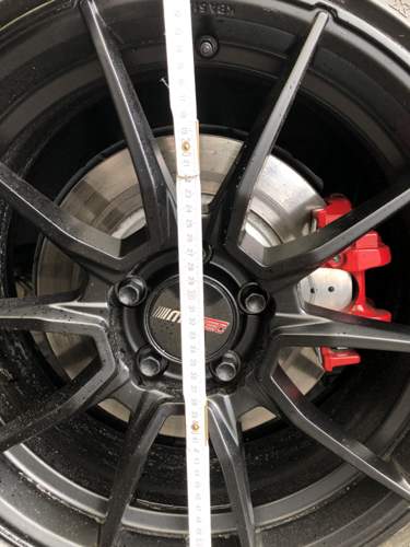

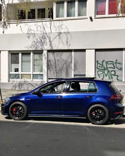

hier mein GTI 7 Performance bj2020
- Eibach ProKit (VA 320mm HA 326mm)
- Eibach ProSpacer VA 10mm HA 16mm
- Motec Ultralight 8x18 ET45
- Pilot Sport 4 225/40/18

Feine Kombi. Nur fliegen ist schöner.
Ich kann nicht glauben, dass der mit dem PtoKit sooo tief kommt.
Gönnen würde ich es dir.
Den Bildern nach zu urteilen sind das auch keine gemessenen 320 und 326 mm.
Vielleicht mal ein neues Maßband kaufen und nochmal nachmessen ;-)
Ist aber egal, ist völlig ausreichend von der Tiefe her, ob´s jetzt 320 oder auch 340 mm sind, die ja eigentlich ein Pro Kit misst, egal, sieht jedenfalls top aus, und ist performancetechnisch auch keine so ganz schlechte Wahl, sogar eine recht Gute!
Schöne leichte Felgen, einen guten breitbauenden Reifen mit schöner Flanke, der Komfortabilität und Sportlichkeit bestens vereint und optisch der schönste Reifen an sich ist.
Prima, alles richtig gemacht würde ich mal sagen!
Nur die Spurplatten hätte ich weg gelassen, die sind meiner Meinung nach unnötig. Aber das ist Geschmacksache...
Viel Spaß damit!
@te-75 schrieb am 17. April 2022 um 09:19:54 Uhr:
Viel Spaß damit!
Danke!
Im Anhang sind Bilder von der Messung (hoffentlich richtig abgemessen)
Frohe Ostern
VA
HA
@Ironengin Also vorn 326 und hinten 320 mm laut Fotos. Welche Federn von Eibach wurden hier verbaut und welche Achslasten hat dein GTI? Ist schon ein ordentlicher Tiefgang.
@KonradHorner schrieb am 17. April 2022 um 16:21:17 Uhr:
Mein GTI hat VA 1070 HA 900
Verbaut wurden diese Eibach Federn E10150210222
Achslast VA bis [kg]: 1075
Achslast HA bis [kg]: 1010
Ich muss zugeben das mich die Tiefe echt beeindruckt hat. Man liest ja oft das man mit dem ProKit nicht so Tief kommt und es sich kaum lohnen würde.. meiner ist aber relativ weit runter gekommen.
Hier ist meiner mit Sportsline und Glendale
