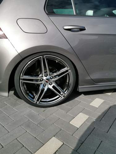

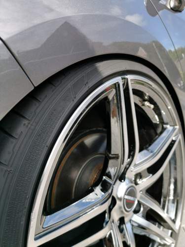

Moini Jungs und Mädels,
fährt jemand eine 8,5x19 Felge mit einem 225/35 R19 Reifen Dunlop SportMaxx RT 2 oder Goodyear Eagle F1 Asymmetric 5 oder 6 und kann man dazu ein paar Bilder zeigen wie sehr sich der Reifen auf der Felge zieht.
Suche nämlich einen Reifen, der breit baut, ähnlich Michelin Pilot Sport 4S, der jedoch gerade nirgendwo beim Händler verfügbar ist.
Danke und Gruß

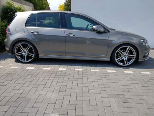

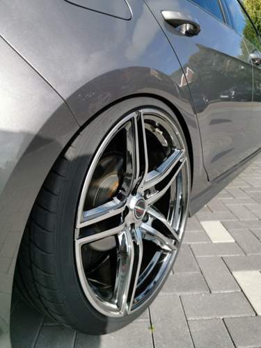

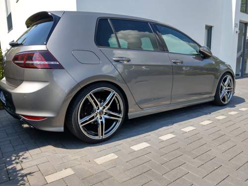

Golf 7
8.5,
19 zoll
Dunlop RT Sport maxxx
KW V3
- Keine Spurplatten
- kein schleifen
- alles eingetragen
- lässt sich auch bei 235km/h auf schlechter Autobahn bewegen
Der Tank ist fast leer auf den Fotos, daher kommt er hinten noch leicht, wenn er voll ist.
+5
Und wenn man hinten testet, was man an Gewicht ins Auto bekommt :
Damit konnte ich noch ohne Problem vom Baumarkt nach Hause fahren.

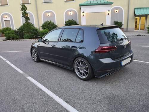

am 28. Juni 2022 um 23:42
Nogaros mit Standard Fahrwerk. Mir gefällts :) (Autofarbe ist Uranograu)
