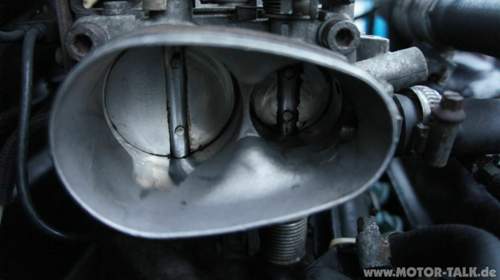

So ich mach mal hier weiter da ich mich mal wieder mit Edition und auch andere Unterhalten will 😁 Habt ihr schonmal so ne dreckige Drosselklappe gesehen? Das auf dem Bild is meiner. Nachdem ich das gesehen habe, musste ich mal anständig schlucken.... dann am nächsten Tag sofort gereinigt!

K+N?

Ne kommt nich vom Filter 😉 Das war so ne art Ölschlamm... Denke das kommt vom Lehrling wo mir beim Service ZU VIEL Öl reingekippt hat und die nachher mit meiner Karre ne Rundfahrt gedreht haben! ( Motor war bei Abholung warm! ). Er habe zuviel reingekippt ( ist jetzt noch alles voller Öl, Aufm Ansaugkrümmer, aufm VD, aufm Kopf usw... ) aber müsste schon gehen... war seine Aussage

sag ja nicht, dass das "vom Filter" kommt. Sieht aus wie ne Emulsion aus DRECK und Öl 🙄
sieht auf jeden fall nicht schön aus..in sauber gefällt sie mir besser🙂

@ GTI-2: musstest du eigentlich die drosselklappe nach dem putzen neu anlernen? läuft er jetzt besser als vorher?
