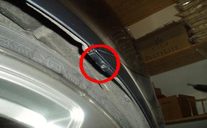

Original geschrieben von A3 quattro
also ich hatte damals eine tieferlegung von 45mm und felgen mit 8,5 x 19 ET 40 mit 225er bereifung...vorne alles ok gewesen nur hinten hat es geschliffen...jetzt habe ich eine tieferlegung von 35mm drin und es schleift nichts mehr....selbst wenn hinten noch 2 leute sitzen...
hab die bekannte schraube raus und gut is...
was ist das für eine berüchtigte schraube , von der immer geredet wird??
Im hinteren Radhaus --->
Bitteschön
Im hinteren Radhaus ---> Bitteschön
Viele Grüße
g-j🙂
also wenns streift , die raus und fertig?
In vielen aber nicht allen Fällen hilft es ein wenig.
Viele Grüße
g-j🙂
also bei mir hat es geholfen...

Stoße mich bzw. meine Reifen gerade auch an der berüchtigten Schraube. Habe die S5 Nachbau Felgen. 8,0 ET 45 19" 225er Matte.
Nun habe ich mal ausgemessen wieviel Platz ich zur Radhauskante habe. Es waren 2 cm. Daher habe ich mich für 30mm pro Achse entschieden. Beim Einbau musste ich feststellten das das ziemlich eng wird. Donnerstag gehts zu Audi und die machen mir den TÜV und die Eintragung.
Tja, was können die da tun? Schraube raus? Den Filz vielleicht etwas nach Aussen biegen, da der ja ab Radhauskante erst einmal so eine kleine Wölbung nach innen macht.
Fliegt dann der Filz nicht hin und her, wenn die Schraube raus ist? Ist das alles noch stabil? Gibt es vielleicht schon erprobte Lösungen?
Ach ja, noch zu sagen ist, das mein A3 nicht mehr so tief ist wie auf den Bildern in meinem Profil. Ich kann morgen gerne auch Bilder zur Problematik senden. Momentan an der Hinterachse sind es 64,5 cm vom Boden zur Radhauskante.
