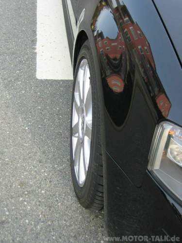

Der Reifen bzw die Felge schaut auch vorne nicht über den Radkasten hinaus? Kannst du vllt ein Foto posten wie das Rad am Radkasten abschließt.

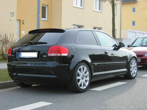

Momentan hab ich nur
dieses
Bild, werde bei Gelegenheit mal eins direkt vom Radkasten machen.
@wacken du hast aber an den Radkästen nichts verändert zwecks schleifen oder sowas? Hab aber eh Originalfahrwerk, frage nur wegen späterer Tieferlegung😉

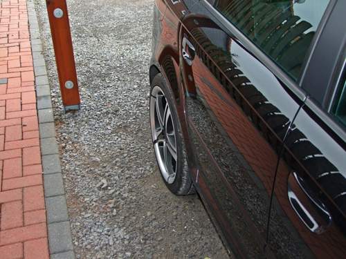

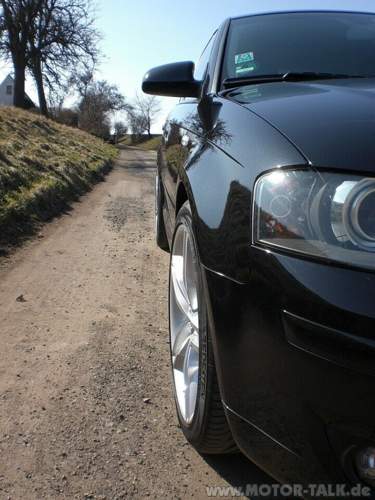

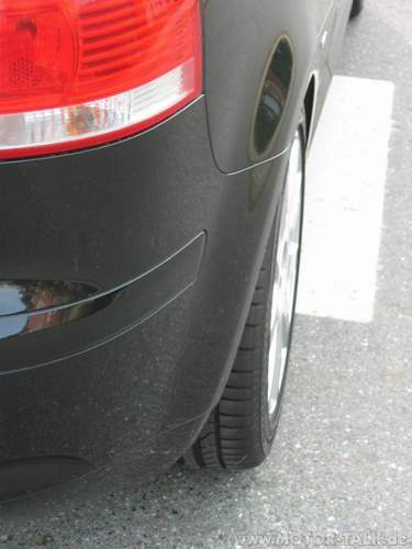

Radpassung
Hier ein paar Bilder von meinem A3 mit 17 Zoll Felgen mit der Größe 7,5 x 17 ET56 und hinten 15 mm Spurverbreiterung. Vorne hat er lediglich 10 mm Spurverbreiterungen.
Damit habe ich hinten die Maße 7,5*17 ET41, dies ist das einzige Maß, welches ohne Bearbeitung bei mir nicht geschliffen hat (auch mit Tieferlegung nicht). Optisch ist dies ja lediglich 1 mm weiter draußen als deine ET42 also damit gut vergleichbar.
Vorne müsstest du dir noch einmal 4 mm weiter nach außen vorstellen (bei meinen Bildern).
Grüße,
quattrofever
Img-4179-klein-58907
Img-4177-klein-14525
Img-4178-klein-36940

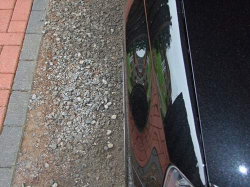

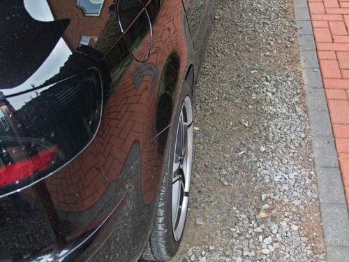

Bitteschön, hab gerade noch ein paar Fotos dazu gemacht, vorne und hinten:
Dscf3818
Dscf3821
Dscf3819
Okay ich dachte echt schon ich muss was am Radkasten vorne machen! Dann schau ich auch beruhigt Richtung Tüv Abnahme 🙂
Werde auch mit Reifen mal Bilder Posten 🙂
So war heute, nachdem die Reifen endlich mal kamen, auch beim TÜV. War Problemlos auch wenn er wirklich alles nachgeschaut hat😁
Also 7,5 J mit ET 42 passt problemlos ohne schleifen und schließt vorne perfekt bündig ab. Hinten könnten noch Scheiben drauf aber egal, sieht jetzt schon gut aus.
