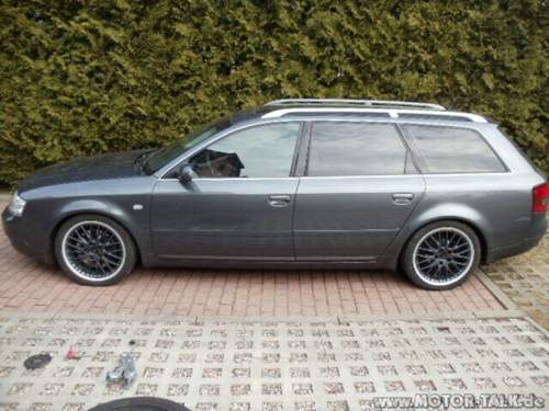

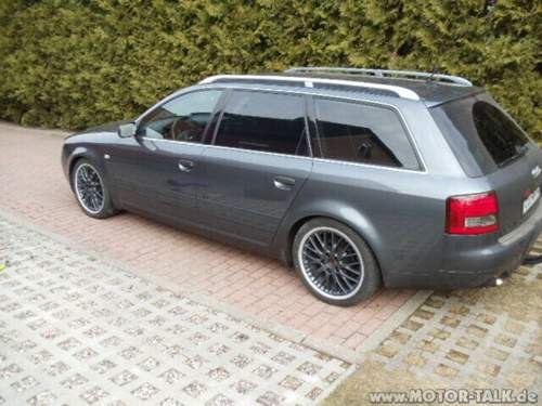

Ich habe ne BBS Speedline 7,5x18 (ET 54). Mitterweile weiss ich das die ET viel zu hoch ist. Aber ich wollte eh mit Distanzscheiben arbeiten, was muss ich den so draufpacken damit die Felgen schön satt im Kottflügel stehen bzw die Außenkante Felge Außenkante Blech ist.
Hat vielleicht jemand ein Bild wo diese Felgen schon verbaut sind? evtl. mit Distanzscheibe ?
Wäre echt nett, danke.
Anbei das Auto mit den "alten" Felgen...

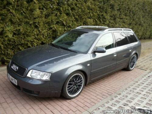

So bin nun wieder drin, habe gerade mal die BBS montiert, also vorne geht es ohne Platte gar nicht hinten wäre knapp, damit das ganze nun "Vernünftig" aus sieht hatte ich gemessen (was vorne mit dieser blöden Schraube am Kotflügel echt blöde ist) und bin auf 15mm vorne und 20 oder 25er hinten gekommen.. was denkt Ihr? Vor allem wie findet Ihr die Felgen auf dem Auto? oder sollte ich doch bei den alten bleiben?
