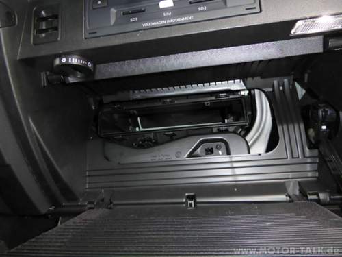

Ich habe den Schlauch von der Handschuhfachkühlung abgezogen. Dann mit Presto Klimaanlagenreiniger den trocknen Verdampfer viermal innerhalb von zwei Tagen vorsichtig eingesprüht (vorne und hinten). Also bis die Pulle dann leer war. Der Reiniger verflüssigt sich nach ein paar Minuten und sollte dann durch den Ablauf unterhalb des Fahrzeugs ablaufen. Das Fahrzeug stand dann einen Tag und erst dann die Lüftung wieder verwendet. Filter erneuter habe ich ebenso. Es richt jetzt nicht mehr nach Essig dafür nach swiffer Feuchtaufnehmer. Dieser Geruch verfliegt langsam und ist noch leicht present. Wer also einen Versuch wagen will dann entweder Prestoschaum nehmen oder einen Desinfektionsschaum nach Wahl und wie oben beschrieben tun. Alles ohne Gewähr und Garantie. Kostenpunkt ca 10 Euro der Reiniger und der Filter entsprechend bestellen.
Suche nach kühlgebläse ausbauen Fußraum rechts im b8 forum dort steht eine Antwort mit Bildern ich weiß leider nicht wie ich das hier verlinken kann. Der Eintrag ist von mir.
Die ganze Aktion geht ohne Ausbau des Gebläses. Einfach die Matte unterhalb vom Handschuhfach entfernen. Dann ist dort ein Gummischlauch den man leicht abziehen kann. Dahinter ist der Verdampfer, so wurde mir gesagt.
Nebenbei, die Werkstatt hat das Gebläse ausgebaut. Hat mich 50 Euro gekostet und gebracht hat es nix. Schlauch abziehen kostet gar nichts und kann man selber machen.
Wie gesagt, nochmal der Hinweis das der Geruch durch den Reiniger halt einige Zeit lang vorhandenen ist. Das muss jeder für sich selber entscheiden ob er das ab kann. Eventuell gibt es einen Schaum der geruchsneutral ist.
vor kurzem holte ich mir einen B8 (Limousine, 150PS, 9/2015, 17.000km, 3-Zonen-Klima).
Nach ein paar Tagen bemerkte ich beim Starten des Fahrzeuges in der Garage auch diesen unangenehmen Geruch der mir aus den Lüftungsdüsen entgegen kam. Die Klimaanlage wird mal verwendet mal nicht je nach Lust und Laune. Das der Gestank nach bestimmten Klimanutzungen auftrat, konnte ich bisher nicht merken. Das Fahrzeug steht über Nacht immer in einer Tiefgarage und am Tag mal drinnen mal draußen.
Ich versuchte mich hier durch den Thread zu lesen, wurde dabei aber leider nicht gescheiter bzw. erfasste nicht wirklich ob es schon eine bekannte Ursache gab. Werde die nächsten Tage mal den Filter (ist dieser wie beim Golf 7 hinter dem Handschuhfach oder woanders?) rausnehmen und schauen ob dieser so stinkt.
Vielleicht weiß ja jemand schon eine konkrete Lösung oder Ursache zu dem Problem und kann mir nochmal ein kluges Wort sagen.
Danke!
Filter habe ich rausgenommen, riecht wie neu (habe auch später erst gesehen dass dieser bei einer Inspektion bei 13.500km also vor 4-5.000km ausgewechselt wurde)
Gibt es den schon bekannte Ursachen für den komischen Geruch bzw. weiß jemand etwas was man dagegen machen kann?
