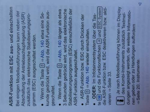

Habe eben mal in der Bedienungsanleitung (für GTI/GTD ohne R) nachgeschaut, bei dem GTI geht das ESP wohl auch komplett zu deaktivieren. Habe es aber noch nie in der Praxis probiert...
Dsc03816
ESP komplett aus, geht beim GTI nicht
gibt nur:
kurz drücken - Traktionskontrolle aus
länger drücken - oder "ESP-Sport" mit erhöhten Regelschwellen, wobei ESP-Sport wieder mit einer Traktionskontrolle ist

Geht schon wenn man mit VCDS das ABS/ESC Steuergerät umkodiert...
ESC OFF im GTI
ESC Sport kommt BTW ohne Traktionskontrolle daher...

im Serienzustand geht ESP nicht zu deaktivieren - darum gings ja wohl hier
und ESP Sport ist mit einer Traktionskontrolle, habs auf Schnee ausprobiert und die Räder drehen nicht frei durch wie mit "Traktionskontrolle aus" (die Regelschwelle wird aber etwas angehoben sein)
Natürlich ist ESC im Serienzustand nicht zu deaktivieren, weshalb ich das Wort "wenn" in meinem Beitrag verwendet habe.
"Fahrversuche" sind immer subjektiv und nicht faktisch, deshalb ziehe ich jetzt auch nicht meine 16 Monate GTI Fahrzeit inkl. zweier Winter heran...
Ich bleibe dennoch dabei: ESC Sport kommt ohne ASR daher, und zitiere an dieser Stelle das Betriebshandbuch. (Quelle: Bordhanduch)
