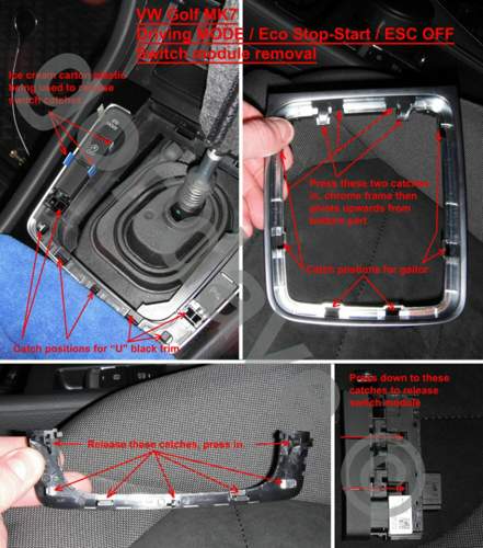

da ich voraussichtlich Anfang September zum Golf 7 Fahrer werde, beschäftigt mich das Thema, wie man in der Mittelkonsole einen weiteren Taster hinzufügt.
In meinem Anwendungsfall möchte ich einen Taster für die Garagentoröffnung hinzufügen.
Bei meinem jetzigen Golf 6 habe ich das mit einem Taster von CarStyle4You realisiert. Den Taster hatte ich original von VW gekauft, eingebaut, die Versorgungsspannung für die Beleuchtung vom daneben liegenden Taster gebückt, und die beiden Anschlüsse des Schaltkontaktes ins Handschuhfach verleg. Dort liegt dein original Hörmann Handsender, dessen Taster mit dem externen Taster in der Mittelkonsole parallel verschaltet wurde. Die Antenne des Hörmann Senders habe ich verlängert, damit das Tor auch von der 30m entfernten Straße zu bedienen ist.
Nun muss ich feststellen, dass der Golf 7 wohl nicht die Möglichkeit bietet einzelne Taster nachzurüsten.
Vielmehr gibt es hier je zwei sog. Mehrfachschalter - einer Links und einer rechts der Schaltung angeordnet.
Da mein neuer Golf die
- Fahrprofilauswahl,
- Park Lenk Assistent und
- (logischerweise auch) Einparkhilfe
hat, werden die Taster wohl so aussehen, wie auf den angehängten Fotos zu erkennen.
Rechts Oben sollte dann noch ein Feld frei sein.
Was kann man damit anstellen?
Ist dort bereits ein Taster verbaut, sodass man den Deckel bearbeiten muss/kann, oder muss man den gesamten Block neu kaufen?
Gibt es den Block Rechts überhaupt mit drei Tastern?
Wie teuer wäre das?
Welche Kombinationen der Mehrfachschalter gibt es noch? Welche kennt ihr?

Für das Homelink System für 3 versch. Tore brauchst du zwingend 3 Schalter.Denk dies lässt sich beim 7er nicht mehr so einfach bewerkstelligen,da fast immer alle Schalter belegt sind.bei nur 1 Öffner kann man das sicherlich gut realisieren.
Bei Homelink würd ich ganz einfach oben an der Deckenleuchte 3 Schalter (Drucktaster) einbauen. Platz ist ja zur genüge , hier z.b. zwischen dem roten und grauen Kabel.
http://i.ebayimg.com/00/s/NTE2WDYzMw==/z/0lsAAMXQNo5TX8Pg/$_72.JPG
auf der Oberseite also zwischen den Schlitzen unterm Brillenfach
http://i.ebayimg.com/00/s/NTAyWDY4Mw==/z/qIEAAOxyThVTX8Pd/$_72.JPG
die 12V kann man von der Innenbeleuchtung dann abzapfen

Ja genau,für einen einzeltaster geht das normal prima in der mittelkonsole.Kontakt abgreifen und an nen anderen Taster verbauen.
Jetzt müsste man entweder nen passenden Taster ausm Golf 7 finden, oder den 6er Taster irgendwie reinmachen,und einfach die Abdeckung von nem 7er Knopf drüber,so dass das schön passgenau aussieht.Wies unten drunter aussieht,is ja egal :)
Das an der Deckenbeleuchtung halt ich eigentlich nur für Sinnvoll wenn du den Homelink hast ,weil du ja 3 Taster unterbringen musst.Aber 1 Taster kriegst normal auch sonst irgendwo unter.Könntest auch in ne Zierleiste nen Taster reinmachen , z.b. rechts neben dem Lichtschalter

Hallo , kann mir mal einer sagen wie man den Merfachschalter vom Golf 7 Sportsvan ausbaut ohne etwas zu zerkratzen,danke
Rudi
Möchte dann so einen Taster nachrüsten für Garagentor
Rudi
Schau mal auf dem Bild, so ist es beim Golf und müsste ähnlich sein
Ich hätte einen 2fach Taster mit der Teileunmmer 5G1927137N
der vorbereitet ist einen Garagentoröffner an zulöten. Da ich keinen Golf 7 mehr habe ist dieser abzugeben.
