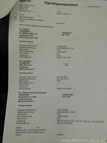

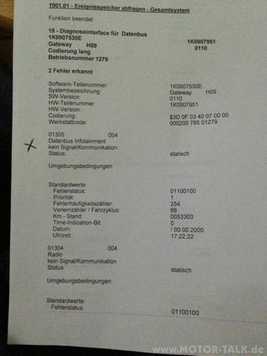

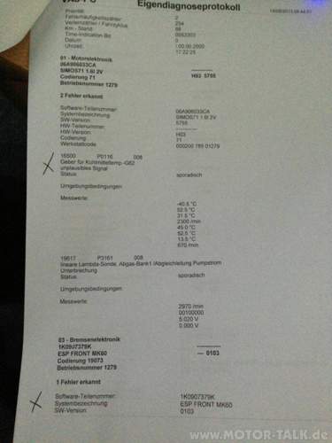

ich hab da ein kleines Problem mit meinem neuen Auto.
und zwar geht seit längerer Zeit ständig das ESP aus und lässt sich nicht mehr anschalten. Erst nach Zündschlüssel ziehen und wieder anschalten des fahrzeuges ist es wieder an .. ( nicht immer aber es geht)...
natürlich bin ich jetzt auf die idee gekommen die fehler auszulesen ... und Folgendes steht in meiner Diagnose...
(siehe Bilder)
Da ich das Auslesen auf die schnelle bekommen habe.. konnte ich mich mit dem VW-Menschen nicht auseinadersetzte was da jetzt defekt ist.... ich hab nur gesagt bekommen die Garantie macht das ... was auch immer?!?!😕
vllt könnte jemand von eucht mir anhand der Diagnose sagen was da los ist ... 🙁
muss noch dazu sagen ich hab in meinem auto ein neues radio verbaut und genau zu diesem zeitpunkt ging die sch*** los... ich lese häufig etwas über solche störungen aber nie wirklich was da die uhrsache für ist...
PS. Das die temperatur sonde und die Lampda-sonde defekt ist, ist mir bekannt .... vllt hängt es auch damit zusammen ???
Gruß Egon

Das ist nicht notwendig. Klar ist hier ein Fehler vorhanden, weil das Radio mangels CAN-Bus Anschluss nicht ansprechbar ist. Das macht aber nichts.
Der defekte G62 ist ein typischer Grund für die ESP Lampe, würde ich reparieren und die Lambda-Sonde auch. Das Fehlerprotokoll sagt es doch: Bremselektronik, Fehler, Motorsteuergerät auslesen.

Temperatursonde und möglicherweise auch Lambdasonde reparieren. Das Radio-Interface hat auf das ESP keinen Einfluss, es bleibt aber der Infotainment Fehler, der aber nicht groß stört.
Original geschrieben von Essa93
was hat der G62 mit dem ESP zu tun ... frage aus interesse das ich das auch verstehen kann ... danke 🙂
Zum ESP gehört die Motor-Schleppmoment-Regelung. Sie verhindert, daß die Antriebsräder aufgrund der Abbremsung durch den Motor blockieren, wenn das Gaspedal plötzlich losgelassen bzw. wenn mit eingelegter Gangstufe gebremst wird. Das funktioniert nur dann gut, wenn der Motorzustand bekannt ist. Dazu gehört ein funktionierender Temperatursensor.

so nach paar tage testen kann ich jetzt beruhigt sagen ... ESP-Störung ist weg!!! Danke an alle 🙂

Tausch den aus hab ich auch gehabt ! Kostet 15 € im Zubehör und ist in 10 min getauscht ! Bei mir war es dann weg !
