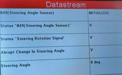

Habe gerade nachgesehen in meinem Wagen. Die Live-Lenkwinkelwerte sind im SCM - Steering Column Module oder Lenksäulenmodul vorhanden.
Wie man dorthin kommt:
iCarsoft Diagnose für R171 aufrufen - Modus entweder Manual select oder Automatic - SCM (Steering Column Module) - Read Data Stream - Steering Wheel Position --> Live Wert "Steering angle" ansehen, sollte bei Geradeausstellung des Lenkrads ca. bei 0 sein (ev. +-5 Grad Abweichung, siehe angehängtes Bild).
Achtung: Die Werte kommen einige Sekunden verzögert auf den Bildschirm

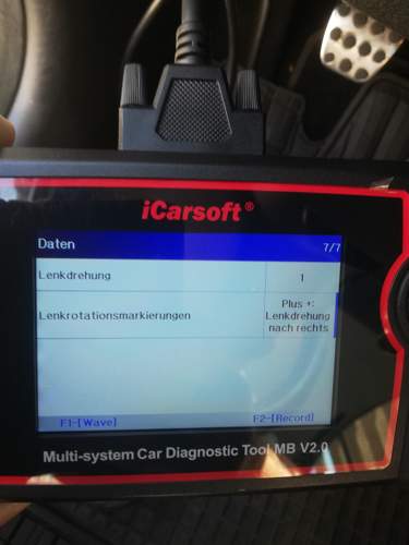

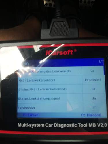

Icarsoft Bilder im Anhang.
Gruß Stefan

Sieht gut aus 👍
Jetzt hast du vermutlich inzwischen ein besseres Verständnis für die Funktionen und dem Auslesen.
