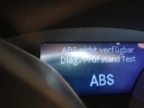

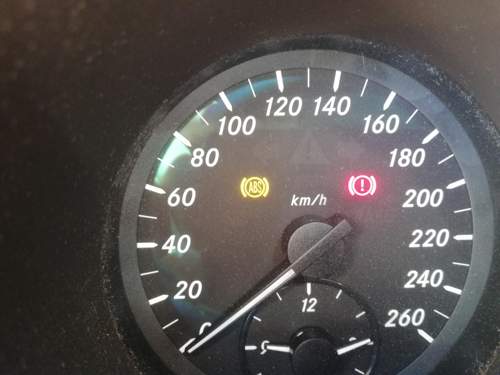

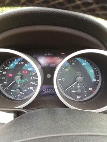

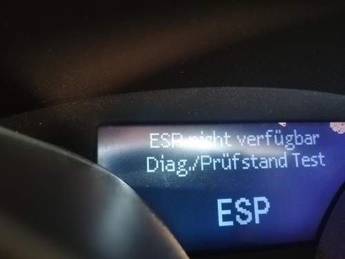

Ich habe Nochmal ausgelesen und anbei ein paar Bilder angehängt. Vielleicht hilft es weiter.

@Nomen_est_Omen schrieb am 30. Juni 2025 um 12:07:53 Uhr:
Da bist du dir sicher, dass du im fahrzeugspezifischen ESP-Steuergerät-Fehlerspeicher explizit nachgesehen hast, nicht nur im "normalen" OBD-Fehlerspeicher?
Die Frage stelle ich auch. Anhand der Fotos ist nicht ersichtlich ob du im ESP Steuergerät warst.
Weiterhin ist das definitiv kein Foto vom R171 cockpit. Was soll das also hier!

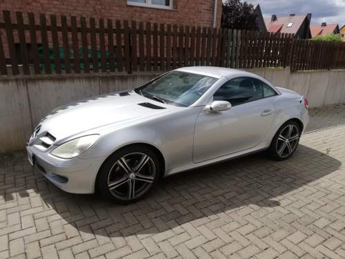

@MxD schrieb am 30. Juni 2025 um 17:17:21 Uhr:
Was glaubst Du um was für ein Auto es sich handelt?
Der ungläubige
Der ungläubige
... Weiterhin ist das definitiv kein Foto vom R171 cockpit. Was soll das also hier!
Keine Ahnung, was du damit meinst. Du kennst vermutlich alle Baujahre des R171 nicht so gut.
Mein R171-Cockpit (ebenfall ein R171 280er aus 2007) sieht genauso aus (bis auf die Fehler).
