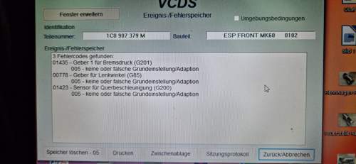

Hallo, wir haben an userem Golf 4 1.9 TDI das Problem das die ESP Lampe jetzt dauerhaft leuchtet und wir so keinen neuen TÜV bekommen. Angefangen hat das die ESP Leuchte ca 10min nach dem losfahren anging. Beim nächsten Start war sie wieder aus um dann nach 10min wieder an zugehen. Mittlerweile leuchtet sie dauerhaft. Die Steckverbindung zum Generator unterm Luftfilterkasten habe ich schon kontrolliert, alles ok.
Fehlermeldungen 01435,00778 und 01423.

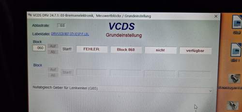

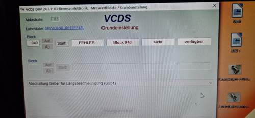

Grundeinstellung der Sensoren nicht möglich, kann es sein das die Versorgungsspannung für die Sensoren fehlt?
Fehlercodes
Sensor Längsbeschleunigung
Sensor Lenkwinkel

Hallo, hast du vor der Grundeinstellung bei Login bzw Zugriffsberechtigung die 40168 eingegeben?

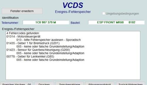

Ich habe jetzt das Kabel vom Generator DFM zum Motorsteuergerät repariert, hatte irgendwo einen Kabelbruch, aber die Leuchte leuchtet immernoch. Es werden auch 4 Fehler in der Bremsenelektronik angezeigt. Im Motorsteuergerät ist aber kein Fehler hinterlegt. Den ESP Sensor Drehratensensor G202 Gierratensensor habe ich gegen einen funktionierenden ausgetauscht, trotzdem ist keine Grundeinstellung möglich. Jetzt sind mir die Ideen ausgegangen

Bei mir war der Lenkwinkelsensor defekt. Gewechselt und seither alles gut.
Ach ja, war auch ein toller überwacher des Reifenluftdrucks; allerdings nur in schnellgefahren Kurven 😉
Ah ok. Der Lenkwinkelsensor funktioniert laut der Werte einwandfrei
Bist du so vorgegangen um die Grundeinstellung beim Bremsdruck vorzunehmen?
Codierung 2 wählen
40168 eingeben, Start
Grundeinstellung - 04 auswählen
MWB 066 eingeben, Start
Aktivieren der Grundeinstellung.
EIN / AUS / Weiter
Nach erfolgreichen Grundeinstellung sollte Feld 2 "OK" anzeigen.
Fertig
dann MWB 8 prüfen
Gruppe 005
Feld 1 kontrollieren, der Wert muss zwischen -7,0 und +7,0 bar liegen.
