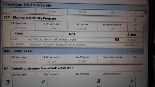

War heute etwas fleißig und bin ein ganzes Stück weiter gekommen.
So wie es aussieht muss ich mich jetzt auf den Kabelbaum inkl. Hydroblock kümmern und auf Beschädigung, Abnutzung der Kohle oder dem Stecker am Hydroblock kümmern wo evtl. Wasser vom defekten Wischwassertank Probleme bereiten denn was mir heute aufgefallen ist fiepst es vom Hydroblock wenn die Zündung an ist.
Habe noch mal ein Bild vom aktuellen Auslesen beigefügt.
20171024-162619
Kurzes Update, habe den Stecker vom Hydro-Aggregat von der Oxidation befreit und jetzt funktioniert wieder alles wie es soll. War wohl das Wasser vom defekten Wischwassertank über die Jahre dran schuld und hat ganze Arbeit geleistet.
Habe jetzt in dem Aufwasch auch noch den Behälter neu abgedichtet, mal sehen wie lange es hält.

Mit was wurde ausgelesen?
Mit der Star Diagnose sollten die Meldungen ausführlicher sein und da stochert man nicht so im Nebel.
hier die bilder...denke das ist gutmann
Das meiste steht ja schon mal drin was man abarbeiten kann.
So wie es aussieht musst Du den Schalthebel manuell entriegeln damit man wenigstens rangieren kann.
Und dann mache es wie ich und arbeite Dich von den Radsensoren nach vorne durch und dann wirst Du den Fehlern auf die Schliche kommen, mehr wie hier in der Lektüre steht wirst nicht finden. Mich hat es auch zum Ziel geführt.
