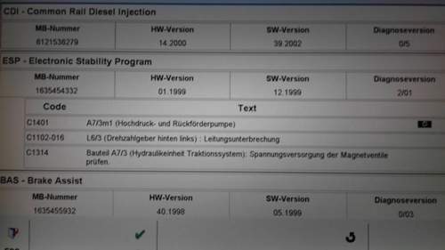

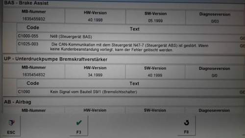

So ich hole das Thema mal wieder hoch da es momentan bei meinem neu erworbenen ML als Winterrutsche mit paar Monaten Tüv ebenfalls aktuell ist.
Gelesen habe ich die letzten Jahre immer mit und einiges ist auch verständlich und hängen geblieben aber letztendlich gibt es viele Ursachen die dafür in Frage kommen.
Ausgelesen habe ich und hänge die Fotos hinten dran.
Bestellt da nicht auf Lager sind der Bremslichtschalter und auch 2 neue Relais die aber noch intakt sind.
Tausche morgen den Schalter und suche das Problem am Radsensor links hinten.
Die Spur war verstellt und wurde neu eingestellt und das Lenkrad steht auch gerade.
Kabelbaum ist überprüft ob durchgescheuert, ausstehend wegen defekt (Riss in der Mitte) vom Behälter des Wischwassers ist noch der Anschlußstecker vom ABS Block denn der wurde bestimmt geflutet.
Zumindest Verkehrssicher sollte das Auto sein denn fast 2,5 T ohne ABS und ESP könnte gefährlich werden bei Glätte oder Nässe trotz voraus schauender Fahrweise.
Aber alles weitere entnehmt mir bitte auf den Fotos
Danke
Gruß Dieter

Kabelbruch und Kohlen unten hätte ich jetzt gesagt
Habs ganz vergessen, 270er aus 6.2000 mit 259.tkm und erster Ansaugbrücke die noch dicht ist, gibt's doch nicht oder.
Kabelbruch habe ich auch gedacht aber es ist nichts durchgescheuert und trotzdem wickel ich auf und überprüf es noch mal. Und auch die Kohlen werden überprüft.
Das mit der Spannungsversorgung Magnetventile will ich noch abarbeiten und auch das K6 zieht nicht an, muß es das nach dem starten?
