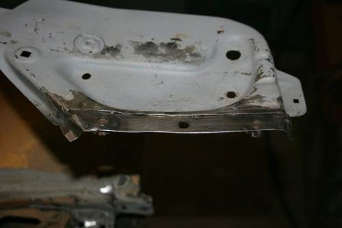

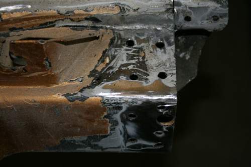

Nach langen hin und her ist es nun doch soweit mit dem vorbereiten des Wiederaufbaus meines geliebten Coupes. Hatte das Auto nun seit 2 Jahren rumstehn und immer nur wenn ich Zeit hatte schon angefangen es zu Zerlegen. Zeitmangel eben.
Der Vorbesitzer dachte wohl das Autos nur aus Spachtel bestehen. (vom seitenblech bis zum Radlauf waren es 5 cm) nachdem ich den runter hatte kamen die ganzen üblen stellen zum Vorschein so das ich überlegt habe wie bekomme ich das Auto wieder hin.
nur Flicken oder gleich von Grund auf zu Sanieren. Ich entschied mich zu einer Komplettsanierung.
Also baute ich mir eine Vorichtung mit dem ich das Auto auf den Kopf stellen konnte. Macht sich absolut gut. Naja für die Verhältnisse aussreichend.
Auch komme ich so besser überall ran zum demontieren.
Als dies Fertig war zerlegte ich noch den rest.So sind auch die ganzen Roststellen zum Vorschein gekommen wo ich dachte dort sind eigendlich keine.
Aber da ich die Karosse eh Sandstrahlen werde ist dies zum Glück nicht so Wichtig, da zum Glück noch nichts durchgerostet ist.
Bis auf eine Stelle die ich durch ein anderes Blech ersetzen muss. Nur leider fehlt mir genau dieses Teil. Daher auch meine Frage an euch, wer noch eine alte karosse hat die er eh schlachtet und dieses teil noch I.O. ist mir bitte bescheid geben.
Ich werde diese Geschichte auch weiter führen sobald ich wieder etwas Zeit habe und an dem Wagen etwas mache.
Anbei ein paar Bilder von den wenigen Stellen wo der Rost sitzt und von dem Seitlichen Teil wo normal die halter für die Stoßstange angeschraubt werden. (linke seite)
Auch hatte ich in einem anderen Thema den Umbau auf ein V8 vorgehabt, aber ich bin zu der Überlegung gekommen doch ein 5 Zylinder 20V einzubauen. Nur bin ich da noch am Überlegen ob es der 7A wird oder doch der AAN, obwohl viele schon gesagt haben das ein 20V sauger nicht schlecht soll.
Aber bis es soweit ist dauert es sicherlich noch ein ganze weile.
P.S. Fehler dürft ihr behalten

Habe nun den schlossträger so umgebaut das ich ihn komplett rausnehmen kann. Muss zwar noch die Löcher bohren und muttern anschweißen im unteren ramen und schlossträger aber dazu muss ich ersteinmal eine Winkelbohrmaschiene holen, da man mit der normalen nicht bei kommt.
Das war richtig arbeit. Erstmal alle Schweißpunkte aufbohren oder mit dem Meißel auftrennen. Dann ein U aus 2mm Blech biegen und wieder einschweißen, dazu oben mit 1mm blech die Seitenauflage für den alten Träger einsetzen und auch wieder muttern von unten anschweißen.
Der ackt war das biegen des ganzen so das es auch bündig abschließt, aber das hat hingehauen.
Dadurch habe ich mir die arbeit erspart auf typ89 umzubauen. Da das doch etwas mehr arbeit geworden währe.
