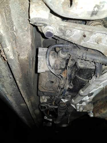

bei meinem 7L Facelift Bj. 12/2007 hat es heute Abend als ich nach Hause kam, puff gemacht und der Kompressor fürs Fahrwerk, hörte nicht mehr auf zu pumpen!
Das Puffgeräusch kam von unten aus der Nähe der Beifahrertür. Da sitzt doch der Kompressor. Oder?
Nun bekomme ich angezeigt, das der Druckspeicher gefüllt wird. Der wird aber nicht voll sondern es zischt nur aus dem besagten Bereich! Ich habe dann jetzt vorne links im Armaturenbrett eine 40 A Sicherung entfernt, damit der Kompressor aufhört zu pumpen.
Für morgen habe ich mir vorgenommen, dort erstmal nachzusehen, was da geplatzt ist. Nur warum ist da was geplatzt?
Habt ihr ein paar Tips für mich?
Dieter

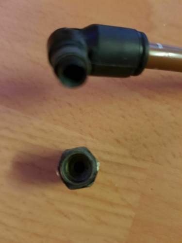

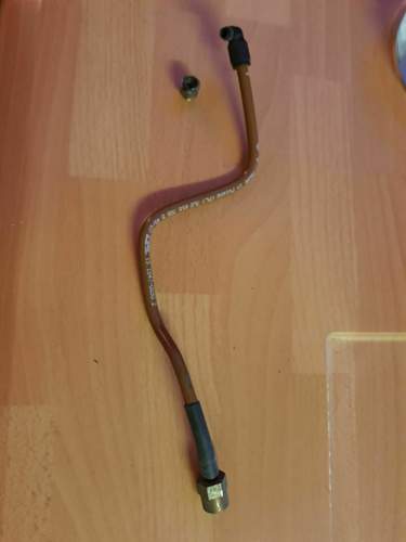

Hab den Fehler gefunden!
Ist zum Glück nur eine Verschraubung!
Ist bestellt und baue ich morgen ein. Das Relais habe ich auch vorsorglich mal mitbestellt und werde es einfach wechseln!
Dann werde ich sehen, ob das alles war.
Dieter

Themenstarteram 23. November 2018 um 20:05
Hier kann man es besser sehen!
Die Verschraubung ist auseinander geflogen. Direkt am Kompressor.
Dieter
Bilderserie ist einwandfrei ..
Da kann jeder sehen worans gelegen hat...

Themenstarteram 24. November 2018 um 17:45
Der Kompressor ist genau unter der langen Abdeckung auf der Beifahrerseite am Schweller!
Themenstarteram 24. November 2018 um 17:49
Kompressor!

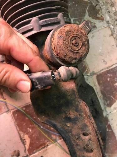

Mir fällt gerade noch ein, dass ich meine, dass der Wagen recht hart gefedert ist und ich keinen Unterschied zwischen Komfort, Auto und Sport mehr habe. Da ich aber die Höhe immer noch einstellen konnte, habe ich mir nix dabei gedacht!
Was könnte das denn sein?
Dieter
Die Härte der Dämpfer wird elektrisch geregelt. Das hat mit dem Druck erst mal nichts zu tun.
Auf dem Foto siehst du den Stecker dafür und das Teil am vorderen Federelement welches das Regelt.
Gruß Marco
