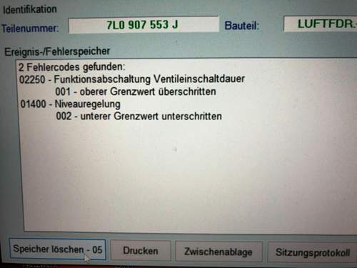

Im Fehlerspeicher stehen zwei Einträge:
https://i.ebayimg.com/00/s/MTIwMFgxNjAw/z/5jIAAOSwQSdfqtwd/$_10.JPG

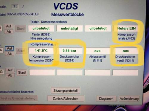

Verdacht Kompressor (war nicht mehr zu hören). Der Kompressor dort zeigte (wenn der Fehler zurückgesetzt wird) und er angeschaltet wurde eine Temperatur von 120 Grad, allerdings lief er nicht (drehte wohl nicht durch?). Er hat wohl die Luft komprimiert, man hört und fühlt ihn aber nicht. Relais klickt und schaltet ihn aus/aus. Die Temperatur geht dann schnell hoch und kühlt genau so schnell ab. Im Druckspeicher waren nur 3.8 bar, der Druckspeicher wurde aber nicht weiter befüllt.

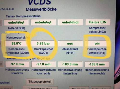

So sieht es jetzt in VCDS aus (der Druckspeicher hat nur noch 0.98 bar, da die Leitung für den Anschluss am neuen Ventilblock abgeschnitten war). ABER: Gleiches Problem, Relais klickt, Luft wird heiß, Kompressor dreht nicht durch (oder doch??) und der Druckspeicher wird NICHT befüllt!! 🙁 Fehler sind die selben, roter Fehler im MFD nach ca. 1 min, wie oben. Da die Luft im Kompressor so heiß wird denke ich nicht dass Luft irgendwo entweicht...? Das Druckspeicher-Ventil (N311) bleibt die ganze Zeit auf "aus". Fehler zu dem Zeitpunkt noch keine, da vorher gelöscht ;-).

Habe dann versucht, am Reifenfüllanschluss Luft zu ziehen. Es wird im MFD angezeigt, Luft komme aber keine... und die Fehlermeldung wird unterdrückt. Dabei bleibt die Kompressor-Temp. bei ca. 80°, leider wird der Druckspeicher wieder nicht befüllt. Druckspeicher-Ventil (N311) schaltet mit dem Kompressorrelais synchron auf "ein". Geht minutenlang, Druck bleibt aber starr.

Fehlerspeicher nach STOP Fehler Fahrwerk

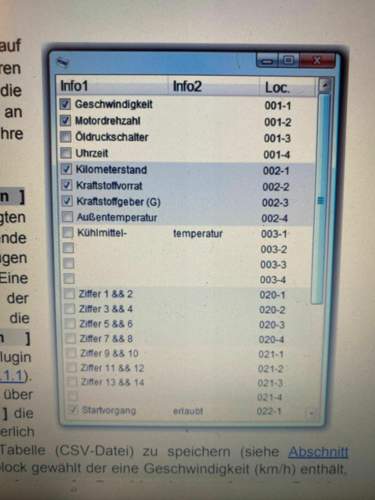

Wo konntest Du denn den Druck des Kompressors einzeln noch anzeigen? Ich kenne bisher nur die Anzeige des Drucks im Druckspeicher G291 (wie in den Bildern).
Du Schaust aktuell bei Messwertblöcken du musst bei erweiterten Messwertblöcke anschauen da kannst du alles auswählen was du sehen möchtest.
Ich habe den Druck jedoch gesehen beim ansteuern des Kompressors wird er angezeigt.

Habe nochmals nachgesehen. In den erweiterten Messwerten zum anklicken wird auch (nur) der G291 angezeigt, das ist der Druckspeicher.
Falls der Wert bei Dir ansteigt, wird der Speicher auch befüllt.
Eine anderen Druck kann ich nicht finden zum anzeigen. Wo werden Dir die 1,69 bar bei Dir angezeigt?

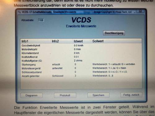

Ja tut mir leid hab mich da etwas falsch ausgedrückt. Wenn du den Kompressor ansteuerst wird dir der Druck vom Kompressor angezeigt. Die erw. Messwertblöcke kannst du dir leider nicht Zeitgleich anzeigen lassen während du den Kompressor an steuerst deswegen wird die das separat angezeigt bei der Ansteuerung.
Kann dir heute ein Foto davon Schicken.
okay, ich suche nochmal genauer. Habe bisher nur den Druck vom G291 gesehen, überall wo ich geschaut hatte...!?

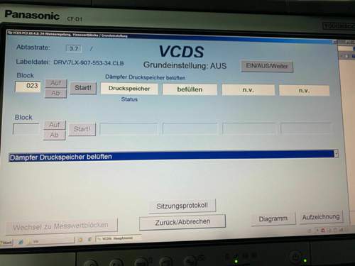

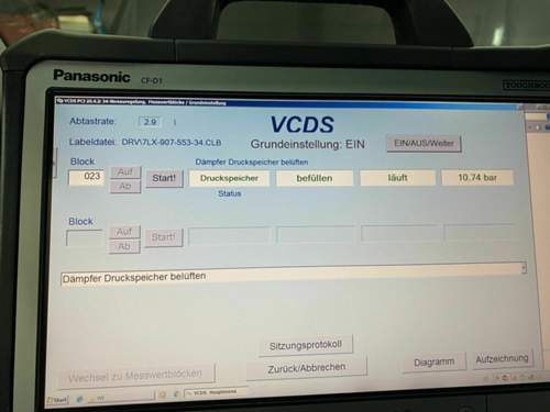

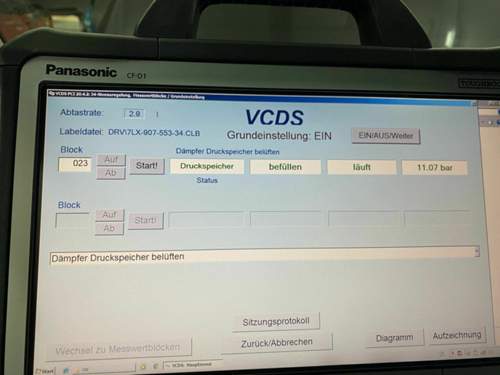

Ich hatte jetzt mal Zeit mir das Auto noch mal anzuschauen hier sind die Bilder.
Du musst jedoch um darauf zu zugreifen den Zugriffscode eingeben.
Ich habe ebend den Kompressor noch mal angesteuert zum befüllen und jetzt habe ich 11,72 bar im Druckspeicher was vorher irgendwie nicht geklappt hat jetzt hat’s geklappt.

Leider rührt sich in der Grundeinstellung auch gar nichts.
Das hatte ich auch schon mehrmals versucht. (Kenne es noch vom Wechsel der Restdruckhalteventile; danach hatte ich den Wagen damit wieder aufgepumt).

Sicherung hat Durchgang. Der Kompressor bekommt auch Strom und drückt die Luft zusammen, die Temp. geht auf 140° hoch. Er dreht aber nicht durch und pumpt nicht.
