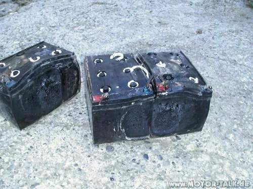

Nabend zusammen,
sowas fehlt einem noch zum Jahresende... Da fährt man mal eben los um was zu futtern
zu holen, da wir keine lust hatten selbst was zu machen. Hinfahrt alles gut, nichts ungewöhnliches..
Man kommt aus der Frittenranch und riecht neben dem auto schon... oh irgendwo brennt was.
Denkt man sich nicht all zu viel bei, weil man beim umsehen nichts ausfindig machen konnte was es war.
Auto aufgeschlossen mit schwung hinein, schnell heim sonst wirds essen kalt, riecht, stutzt... springt aus dem auto reisst den kofferraum auf, alles verqualmt... instinktiv verkleidung der batterie abgeruppt, da sieht man schon kleine flammen... fach raus geruppt und die flammen erstickt...
So meine eigentlich frage, wie bitte kann sowas passieren ? das die batterie anfängt zu brennen ?

Hi Gemeinde,
@Def-One
Die Ursache für den Kurzschluß dürfte zweifelsfrei an der fehlenden Batterieabdeckung (Siehe Pos. 9) liegen.
Der Batteriehaltebügel wurde durch das Festziehen des Halters auf der linken Seite, auf der rechten Seite direkt auf Batterieoberseite aufgedrückt. Über die Monate konnte sich dann der Halter auf der rechten Seite in das Batteriegehäuse bis zum Kurzschluß eingraben/eindrücken.

ich glaube bei meinem ist da auch keine Abdeckung drauf. Da muß ich doch gleich mal nachschauen 🙁

Der Bügel Nr.5 hat zu keinem Zeitpunkt Kontakt mit der Batterie.
Er schwebt mehrere Millimeter über der Batterie und dient nur sekundär der Absicherung der dieser, im Falle eines Überschlags.
Die Batterie wird durch einen Halter unten an der Karosserie fixiert und nur mit Teil Nr. 15 festgezogen.
Diese Abdeckung habe ich auch noch bei keinem E39 gesehen, sie lässt sich nicht mal bestellen.
Gruß Thomas
sehr interessant. Aber es gibt ja noch die Nr. 14 🙂
Nr. 14 sollte immer verbaut sein.
Zwar befindet sich am Pluspol eine Kunststoffwand, welche die Batterie vor der Karosserie schützt, aber ich würde die Abdeckung trotzdem nachrüsten, sollte sie fehlen.
Gruß Thomas

Hallo Thomas
....Der Bügel Nr.5 hat zu keinem Zeitpunkt Kontakt mit der Batterie....
....Er schwebt mehrere Millimeter über der Batterie...
Und wenn dieses bei der preiswerten Nachrüstbatterie ggf. baulich nicht zutrifft (:-))
wer_pa
