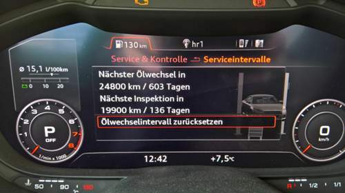

Ja,alles gut mit der Inspektion,bis auf die Tatsache,das meine Ölwechsel Intervallanzeige jetzt auf fest programiert wurde und ich doch flexibel habe.
Ich weiß nicht was die da programmiert haben,die haben einen Longlife Service gemacht und das steht auch so auf der Rechnung und im Serviceheft ist Ölwechsel flexibel angekreuzt,aber die Anzeige im MMI steht jetzt auf 365 Tage und 15000 Kilometer.

War auch letzte woche bei der ersten inspektion und stellte auch hinter her fest, dass sich der Ölwechsel bei 365T/15000km ankündigt.

@micha2807 schrieb am 22. März 2017 um 17:37:57 Uhr:
Bei mir stand da nach dem Ölwechsel 24800 km, 603 Tage.
Das ist die meiner Ansicht nach die richtigere Anzeige bei Longlife.
So sah das bei mir aus, siehe Bild.
Hier im Forum stand mal, dass ein Resetten der Ölwechselanzeige zu Festintervall führt, Longlife-Intervall lässt sich nur über VCDS oder ähnliches setzen.
@ flyingandreas: Ich habe gelesen, dass das bei Dir nicht so war und Du das mit Resetten hinbekommen hast, ich selbst werde das jetzt nicht ausprobieren und auf Reset drücken 😉
2017-02-06-12-42-22
