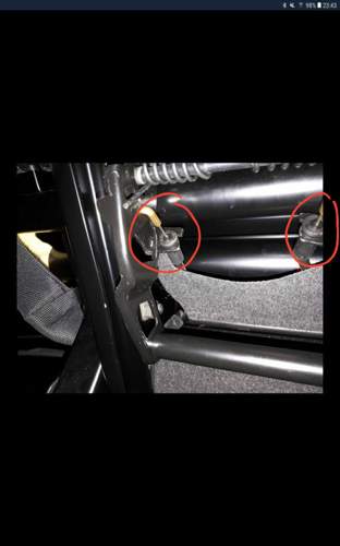

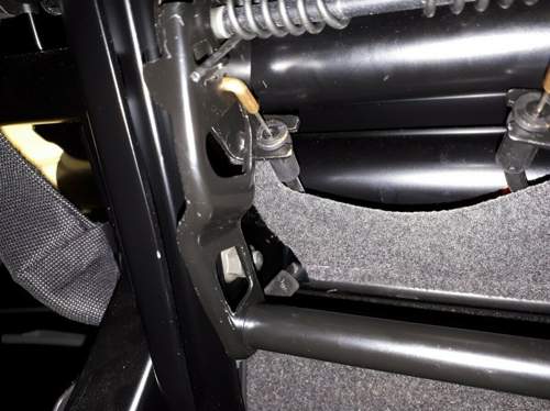

@HvFrueher... zweite Reihe Einzelsitz: Lässt sich der Seilzug spannen? Oder gibts ne Anleitung wie man dran kommt an den Seilzug?
Gut, dass Du nach dem einzigen Sitz im Keller gefragt hast :-) Meiner scheint keine Seilzüge zu haben, ausschließlich so Nylonbänder die an den Hebelagen angehängt sind. Was meinst Du genau?
Der Griff wird ja gezogen um die Halteklammern von den Sitzschienen zu lösen. Das geht nicht. Man muss das Kabel mit der Zange noch weiter ziehen als es mit dem Griff möglich ist.
Dann ist das Kabel ausgehängt unten am Fuss! Plastikschale wegnehmen und wieder einhängen! An der Seite sieht man es dann.
War bei mir zumindest so!

Das Problem sind nicht die Seilzüge,die dehnen sich nicht. Sondern wenn man den Sitz ausbaut,und den ausgebauten Sitz an dem Entriegelungsgriff heraushebt,dann verbiegen die Metalllaschen an denen die Seilzüge eingehängt sind,wenn man die Metallhalter wieder auf 90° zurechtbiegt sollten die Riegel gelöst werden können. Die Seilzüge lassen sich auch einstellen,mitten im Seilzug ist jeweils eine Einstellmechanik aus Kunststoff.
