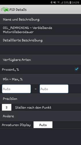

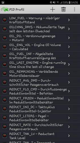

@mechanic74 schrieb am 28. August 2018 um 22:20:20 Uhr:
Wie lautet der ,,PID'' für Ölqualität bei Forscan im PCM Datalogger??
bzgl. der "PID" muss ich mal nachsehen. In FORScan habe ich die zu trackenden Werte mittels Namen ausgewählt und der für die Ölqualität relevante Eintrag scheint "OIL_REMAINING(%)" zu sein, zumindest passte dieser immer zu dem Zustand des Öls, d.h. neu bei 99% und bei "Ölwechsel bald erforderlich" ~10% bzw. bei 0% mit "Ölwechsel erforderlich".
Weitere Details bzgl. PID etc. kann ich nur sehen, wenn ich im Fahrzeug bin. Melde mich nochmal...
Joe
anbei noch zwei Screenshots vom Handy. Leider konnte ich keine PID-Nummer finden...
Der erste Screenshot zeigt die PIDs in meiner Tracking Liste, der zweite die "Details" zu der PID "Oil Remaining"...
Joe
Übersicht PIDs FORScan
Details Oil Remaining FORScan
OK,danke!
