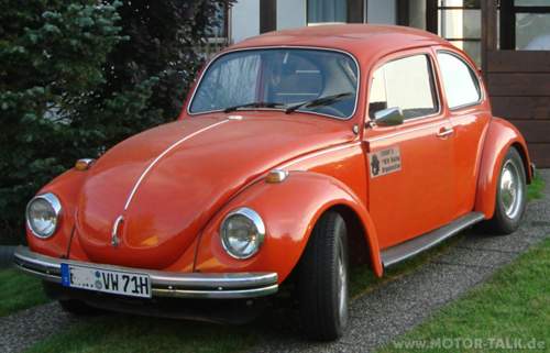

Ich bin seit Kurzem erst Käferbesitzer und musste nun leider feststellen, dass meine Winterreifen nichts mehr hergeben.
Ich möchte mir jetzt Ganzjahresreifen draufziehen, einfach weil es die bequemste Variante ist.
Leider blicke ich nach Stunden der Recherche immer noch nicht ganz durch, welche Reifen ich mir überhaupt draufziehen kann.
Aktuell ist ein 5.60-15/4PR draufgezogen.
Nun habe ich bisher herausgefunden, dass ich 155/xx - R15 draufziehen könnte. Dazu habe ich nun z.B. diesen Reifen gefunden:
Hier klicken!
Und wundere mich nun, ob ich den bestellen kann ohne die Sorge haben zu müssen, dass der Gute nicht auf meine Felgen passt.
Könnt ihr mir vielleicht helfen?
Vielen Dank!

Ich vermute mal mit bestimmten Ansprüchen gehts mit der Oldtimerei gar nicht mehr. Das ist das Leidwesen eines jeden Liebhabers das zähneknirschend zu nehmen was gerade da ist und nicht da was man möchte.
Beim Käfer ist's ja noch einigermaßen entspannt mit den Reifen.
Man kann ja diverse Breiten fahren, auf untersch. Felgenbreiten.
Querschnitt, Geschwindigkeitsindex, Traglast - alles kein Problem.
Versuch mal, für einen alten Benz was zu finden in 205/70 VR14.
Da kannste wählen, ab 200 € (no Name) bis 500 € (Michelin) -
Stück, nicht Satz! - sofern die Schlappen überhaupt lieferbar sind 😠
Willste original bleiben, dann ist's nur noch reine Abzocke, sonst nix.
Eigentlich kommen im Sommer doch auch nur solche in Frage oder?
http://www.oldtimerreifen24.de/.../...intage-schwarze-Ausfuehrung.html
oder die:
http://www.oldtimerreifen24.de/.../5-60-15-78P-TL-Camac-BC110-4PR.html
Wenns schon die umgerechneten 155er sein sollen eben:
http://www.oldtimerreifen24.de/.../155R15-82H-TL-Avon-CR6-ZZ.html
http://www.oldtimerreifen24.de/.../...H-TT-Pirelli-Cinturato-CA67.html
http://www.oldtimerreifen24.de/.../155R15-82H-TT-Michelin-XAS.html
Bei den Militärreifen gibts leider auch nix richtiges fürn Käfer. Da könnt man sich aber u.U. die Winterreifen sparen und für den General wärs das richtige fürs Gelände 😉
