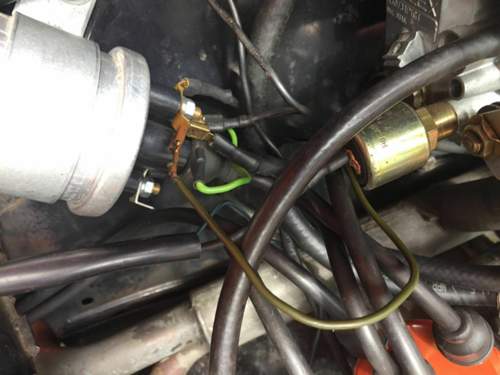

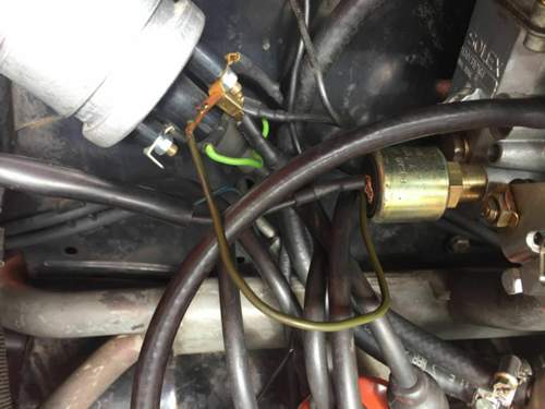

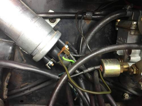

Das mit dem Abholen per Anhänger am Montag hat leider nicht geklappt - mein Käfer-Spezi konnte auf die Schnelle den Anhänger nicht besorgen. Wir sind heute auf seinen Vorschlag „einfach so“ hingefahren. Erster Test - Bremsenreiniger in den Vergaser. Er springt nicht an. Damit war meine Haupttheorie vom Tisch. Dann hat er angefangen an der Zündungsseite zu messen. Das Ergebnis: an die Zündspule kommt kein Strom an. Dann nimmt er ein Stück Kabel und verbindet das Abschaltventil am Vergaser mit der Spule. Der Motor startet als ob nichts gewesen wäre. Wie Jürgen schrieb, das war eine Aktion für ein paar Minuten. Wenn man ein Experte ist. Es kam mir vor, wie in MycGyver-Film, nur in echt. 🙂 Wir haben mit dieser Provisorium ca. 30 km zu ihm in die Werkstatt geschafft.
Hätte ich das alleine schaffen können? Nein. Ich wusste zwar, dass an der Spule bei Zündung an Strom anliegen muss (beim Orgeln sollte er noch bei 8 V liegen), aber auch wenn ich einen Multimeter dabei hätte und den fehlenden Strom diagnostizieren würde, an die Idee mit 12 V von irgendwo holen würde ich nicht kommen. Fazit für mich: weiter lernen, mehr Basisausstattung auf die Reise mitnehmen.
@schleich-kaefer schrieb am 28. September 2021 um 21:01:02 Uhr:
Das finde ich jetzt ziemlich schräg, da der Strom ja eigentlich von der Spule zum Ventil kommt...
@Naxel63 schrieb am 28. September 2021 um 21:11:08 Uhr:

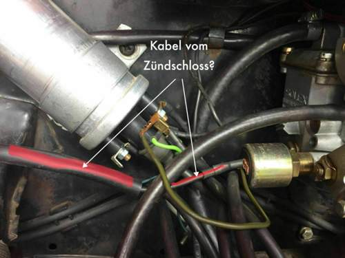

Hmmm… interessant! Ich habe Fotos davon gemacht. Poste es gleich. Tatsache ist: vorher sprang er nicht an, mit dem Kabel ja.
Edit: Fotos.
Wenn ich das richtig sehe, kommt der Anschluss für das Abschaltventil nicht von der Zündspule.
