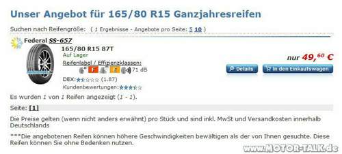

Gefunden habe ich folgendes als Ganzjahresreifen:
http://www.reifendirekt.de/cgi-bin/rshop.pl
So mal rumgezappt
155SR-15 - Winter und Sommerreifen ( ist ja bekannt) keine Allwetterreifen
165SR-15 - alles, Sommer, Winter, Allwetter Reifen

165-80
Okay, den hatte ich übersehen. Ist theoretisch ein Ganzjahresreifen mit ebenfalls katastrophalem Leumund. Ich gebe zu, dass ich versucht bin, mir einen Satz davon zu bestellen, nur um zu beweisen, dass man sich damit auch ganz lustig umbringen kann.
Ansonsten kommt Reifendirekt zu ähnichem Ergebnis wie ich, wenn ich die Doppelnennungen, Spezialbemalungen und reinen Show-Oldtimerreifen mal rausfiltere:
EIN Winterreifen
Vredestein Snow+ (meine Meinung darüber sollte inzw. bekannt sein)
Und 8 Sommerreifen:
Continental CT 22 (nie probiert)
Nankang CX668 (nie probiert)
Vredestein T-TRAC 2 (nie probiert)
Toyo 330 (nie probiert)
Sonar S780 (nie probiert)
Maxxis MA 510N (nie probiert)
Hankook OPTIMO K715 (nach meiner bisherigen Erfahrung ein recht anständiger Sommerreifen)
Vredestein SPRINT Classic (nach meiner Erfahrung ein ziemlich übler Sommerreifen oder doch mehr Oldtimer-Fake)
und den eben erwähnten Federal SS-657, der dort zweimal aufgeführt wird, als Sommerreifen und als Ganzjahresreifen.
