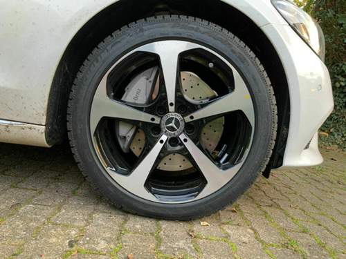

So sieht übrigens die serienmäßige Bremsanlage vorne aus... ganz schön groß... naja sind ja auch 300PS und 2 to Leergewicht. :-)
Sind jetzt schon die Winterräder und ein Hinweis: laut EG Ü-Bescheinigung sind keine kleineren Reifen- oder Felgengrössen zulässig. Nur für Winterreifen der Geschwindigkeitsindex V statt Y. Das bedeutet leider kein Einsparungspotential für Winterräder. Dieser Satz kostet bei MB 2.200€ mit Michelin Reifen...
vorn: 225/45 R18 95V XL M&S
hinten: 245/40 R18 97V XL M&S
Hat jemand Kenntnis oder Erfahrung wie das mit dem Dieselmotor im Winter funktioniert ? Wird der elektrisch vorgewärmt solange ich mit E-Antrieb fahre ? Kann mir sonst nicht vorstellen, dass es gesund für den Motor ist, wenn er z.B. beim Beschleunigen aus dem E-Betrieb heraus plötzlich mit 3.000 U/min zugeschaltet wird und keine Betriebstemperatur hat. Das Kühlmittelthermometer im Service Menü zeigt jedenfalls keine Betriebstemperatur an, wenn ich vorher nur elektrisch gefahren bin.
@cooly_hat schrieb am 27. Oktober 2019 um 14:02:50 Uhr:
Fu?r Winter- und Ganzjahresreifen, die mit M+S-Symbol, das noch bis 2024 gilt, und/oder dem neuen Alpine-Piktogramm-Symbol versehen sind, gilt: Ihr Speed-Index darf unter der bauartbedingten Höchstgeschwindigkeit des Fahrzeugs liegen. Allerdings muss dann der Fahrer mittels Aufkleber im Sichtfeld oder Displayanzeige u?ber die reduzierte Höchstgeschwindigkeit der Reifen informiert werden. Und er muss diese Höchstgeschwindigkeit natürlich auch einhalten.
Geht wohl doch...
Gruß Jan
Jo, Speed Index schon, meinte mehr die Größe. Die V liegen ja auch schon unter der Höchstgeschwindigkeit des Wagens, deswegen gab es einen Kleber mit 240 drauf :-)
Das ist doch die "normale" Sportbremse. Standard bei AMG Line oder >200 PS.
