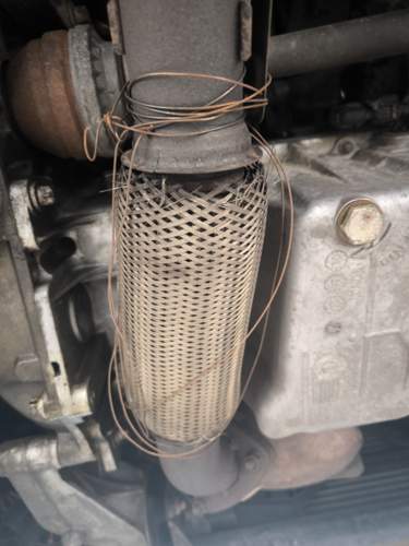

Das Flexrohr in Deinem Link ist zum einschweißen. Ich meinte sowas im Link:
https://www.ebay.de/itm/173987082374?...
zum verschrauben. Dein altes Flexrohr ist überfällig aber hält zur Zeit noch. Wenn es laut wird ist ein Wechsel sofort nötig. Warum, weil es dann runter hängt, wenn es ganz abgelöst ist und sich ggf. in den Boden bohrt was teuer werden kann. Das Gewebe ist eine Verstärkung die einen Bruch aufhält aber so nicht mehr trägt.
Ob das Hosenrohr passt kann ich nicht sagen, zu wenig Infos aber preislich vielleicht die bessere Lösung:

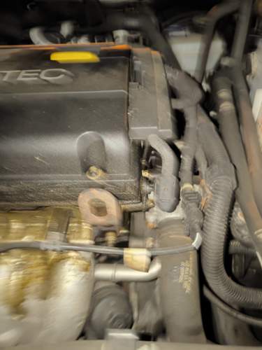

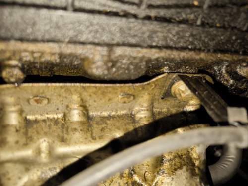

Dichtungen tauscht man Zeitnah wenn es verölt erscheint da spielt ein paar Tage länger auch keine Rolle. Es sei den du musst deswegen schon regelmäßig Öl auffüllen weil es deutlich abläuft und unten auf jedem Standplatz Ölflecken hinterlässt, sozusagen sein Revier markiert.

https://www.woospa.de/sonstiges/abgasrohr/1511229/asmet-abgasrohr

Das Öl brennt ist nichts neues wie auch das der Krümmer wärmer ist. Aber es ist ein entsprechendes Ölvolumen erforderlich um brennen zu können und ein paar Tropfen je Std. Laufzeit reichen nicht mal im Stand aus um zu brennen, geschweigen einer sichtbaren Rauchentwickelung. Also mal auf dem Teppich bleiben und nicht so tun als wenn da ein Ölstrahl wie bei einer Öl-Heizung im Brenner auf den Krümmer gehen würde. Dann müsste er schon 0,5 L pro Stunde im Stand nachkippen müssen wenn da eine bedeutende Brandgefahr entstehen soll.
Außerdem läuft das Öl am Zylinderkopf runter und tropf nicht direkt auf den Krümmer, während der Fahrt schon gar nicht durch den Fahrtwind. Dabei ist der Zylinderkopf nicht mal warm genug um das Öl zu verdampfen oder überhaupt zu zünden. Das meiste Öl das auf einen Krümmer tropft ist eher das verkleckerte Öl beim Nachfüllen.

Das Flexrohr zum schweißen soll es also nicht sein, weiß auch nicht warum er das ausgewählt hat.
Das von dir geschickte Abgasrohr von Bosal passt nicht für meinen Opel Astra H GTC (2009 A04 1.6 1598 ccm, 85 KW, 116 PS). Lieber das von @Gerd_7 https://www.daparto.de/Teilenummernsuche/ASMET/05228?modelId=a8257211 ? (Kat/Lambdasonde?) oder das https://www.daparto.de/.../054416?... ? Ich will hier ungern 30-40 EUR sparen, wenn die Qualität eine ganze Ecke schlechter ist. Es sollte schon ein Mindestmaß an Qualität haben.

Ob das Hosenrohr von dem einen oder anderen ist spielt keine große Rolle. Das Hosenrohr selbst geht selten kaputt, dafür sorgt das Flex-Rohr. Diese hatte man auch auswechselbar machen können. Das Hosenrohr macht weniger Probleme, die Verschraubung am Kat schon eher wenn die Schrauben durch die Wärmeeinwirkung abreißen. Dann kann es Zeitaufwendig werden, selbst in einer Werkstatt. Rausschneiden und einsetzen mit Verschraubung ist da wesentlich einfacher, auch später wenn es wieder mal aufgibt.

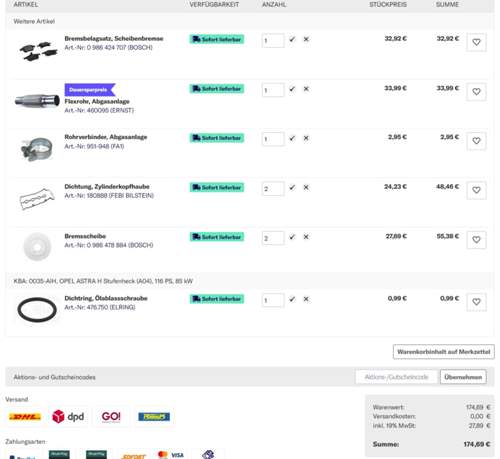

für knapp 200,- EUR hätte ich vordere Bremsen (Bosch), das Abgasrohr (Ernst) und eine günstige Ventildeckeldichtung. Passt dies so? ICh werde nochmal in einer Werkstatt nachfragen, glaube aber das dies mein Budget übertreten wird. Fragen kostet nichts...
Was mir gerade noch einfällt, links an der Zylinderkopfhaube ist ein Kabel das eigentlich umwickelt ist, jedoch war es total porös und ist abgebröckelt und das Kabel liegt frei. Das passierte als der Kfz-Azubi sich die Dichtung mal genauer ansehen wollte die Haube aufgeschraubt hat. Da das Kabel nicht umsonst isoliert ist und wohl ziemlich heiß wird, frage ich mich, ob das problematisch werden könnte? Er meinte das ist eigentlich gar kein Problem, man könnte es nochmal isolieren, aber da sollte nichts passieren. Was meint ihr?

Mit rund 200 € ist man weit im unteren Bereich, Ich denke Du hast gesehen wie hoch die Preise gehen können.
Was das Kabel angeht, kann man das vorläufig Isolieren und später noch tauschen. Neben Wärme kommt auch das alter mit seinen Einflüssen zum tragen, da kann es vorkommen, das eine Isolierung einfach zerbröselt.
Das sollte aber vor der nächsten fahrt wieder Isoliert sein. Auch Massekabel sollten Isoliert sein. Blanke Kabel vergammeln schnelleren und die Isolierung wirkt auch wie eine Stabilisierung zwischen den Haltepunkten.

Nicht bei unterschiedlichen Verkäufern kaufen, dass generiert nur unnötig Versandkosten.
Dichtung von Elring oder VictorReinz nehmen, nichts billiges.

Jeder mit einer anderen Seite 😁 auf der von dir genannten sind es auch nur paar EUR weniger, also daparto streichen und dann über deine Seite? Habe die Teile mal angehängt.
