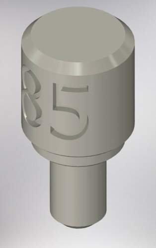

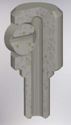

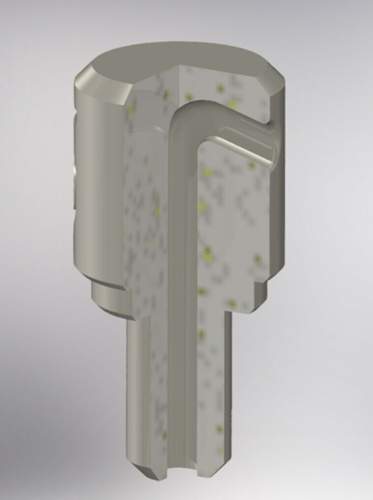

Um das mal wieder kurz aufzugreifen, hatte kürzlich ein Problem bei neinem Audi, wo hinten die Spritzdüse abgebrochen ist. Hab da erst rum überlegt und nen Ersatzmotor bestellt, um die Spritzdüse bzw. die Welle zu tauschen. Hat dann aber leider nicht gepasst und so hab ich dann kurzerhand das selbst in die Hand genommen und mir das teil selbst gebastelt und gedruckt.
Hier der link dazu.

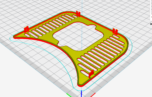

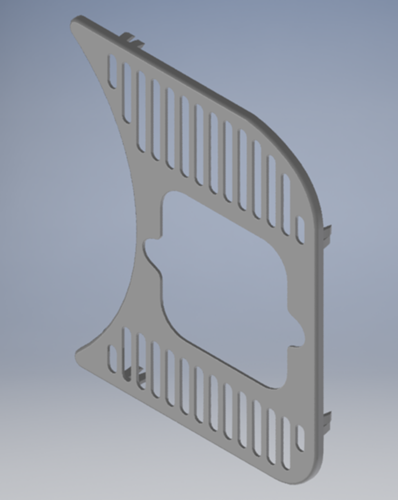

Mir war mal langweilig... Und da ist mir eigefallen dass das Blech für meine Benzinuhr aus dem Blech für ohne Benzinuhr zugeschnitten wurde. Sieht scheußlich aus. Ich hatte aber weder ein Blech mit den originalen Benzinuhr-Ausschnitt noch mit dem ohne Ausschnitt. Also dachte ich... das könnte man ja mit einem 3D Drucker machen. Ein Belch mit Ausschnitt habe ich mir dann besorgt, damit ich die Maße nehmen kann für den Ausschnitt selbst und wie die ganzen Schlitze verlaufen. Davon kann man dann das ohne Loch adaptieren.
Also kurzerhand das ganze Teil mal abgemalt im CAD und gedruckt.
Später dann mit Spritzspachtel geglättet und lackiert. Sieht ganz gut aus - gut, der Farbton passt nicht zu 100%, aber dafür kann ja der Drucker nichts 😉
Nur es ist schwierig hinten die Nasen umzubiegen ohne dass das Plastik bricht. Ach - nicht schwierig.. fast unmöglich!
Ein Weg wäre die Nasen warm zu machen. Aber das kühlt zu schnell ab. Nachdem ich alle 4 Nasen abgebrochen hatte, hab ich mir was anderes überlegt. So ne Art 2 gegenseitig gebogene Klammern, die sich nach dem rein drücken in die Schlitze auseinanderziehen und das Blech an Ort und Stelle halten (sollten). Hab das aber noch nicht ausprobiert. Kann auch noch geändert werden natürlich. Das ist ja das schöne am CAD und 3D Druck 🙂

zur befestigung:
ob das mit der geteilten lasche funktioniert? grübel!
alternativ würde ich ein loch in die laschen bohren
( oder drucken) und excenterbölzchen durchstecken
verdrehen und mit einem tropfen klebstoff fixieren.
Hmm das ist auch ne gute idee 🙂
