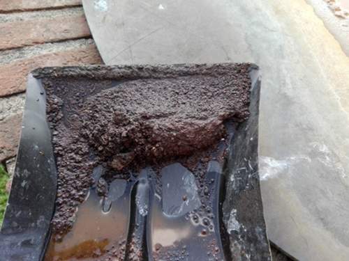

ich bin irgendwie ziemlich frustriert; nachdem ich nach langer Standzeit Probleme mit dem zerfallenen Tankinnenleben habe (Pumpe, Schlauch im Tank rissig und Verschraubung total zerrostet, Tankgeber komplett oxidiert, Tank verdreckt, ...) stelle ich nun mit Entsetzen fest, dass praktisch alle Teile des Kraftstoffsystems für den ABK ersatzlos entfallen sind. Gerade der Vorlaufschlauch von Pumpe an die Tankdeckelverschraubung ist ja ein Spezialteil. Der Schlauch ist in ein Winkelstück mit Feingewinde verpresst. So etwas kann man ja nicht ohne weiteres selbst herstellen... und das war jetzt nur ein Beispiel. Ich meine ich verstehe dass es bei Zierteilen schwierig wird, aber die grundlegenden Teile von Motor und Kraftstoffförderung sind doch unabdingbar. So langsam wird es echt fraglich, ob man so das Hobby noch weiter betreiben kann. Was sind denn Eure Meinungen dazu?

Da hast Du eine echt gute Wortkreation gemacht: Standoldtimer, das gefällt mir. Meiner stand ja ca. 5 Jahre mit 5 Liter Restbenzin in einer trockenen gut gelüfteten Garage. Standschäden in dem Sinne hat er eingentlich keine, aber: der Sprit hat derart abgebaut dass alle metallischen Teile im Tank (Verschraubung Vorlauf, Tankgeber, Kabelkontakte) total angegriffen sind! So etwas hätte ich nicht für möglich gehalten, nicht nach 5 Jahren in einem Kunststofftank. Bin mir echt unsicher was ich machen soll... er hat erst 45.000 Kilometer, ist absolut rostfrei und sieht aus wie neu. Leider hat er aber auch die welligen gewordenen Türpolster und der Dachhimmel bekommt auch komische Dellen wenn man ihn berührt, also hat der Schaumstoff darin hat auch begonnen abzubauen. Sonne hat der Wagen wenig gesehen, stand meistens in der Garage. Da haben die wirklich auch Mist gebaut, das ist ein kaptialer Schaden für sich, vor allen Dingen der Himmel.
Der Kunstoff verliert halt den Weichmacher oder "altert", verändert sich durch die Zeit. Auch Kraftstoff verliert an Qualität. Normal wird Kraftstoff mit höherer Oktanzahl produziert, da er durch die Lagerung Oktanzahl verliert und an der Tankstelle bei Abgabe an den Kunde die geforderte Oktanzahl aufweisen muß. Es ist halt fast alles vergänglich.

Als erstes würd ich das ganze gedöns mal über nacht in Zitronensäure einlegen. Meist sieht es dann schon nicht mehr gar so schlimm aus. Das löst den Rost wunderbar. Und dann musst mal bestandsaufnahme machen: Was ist wirklich kaputt, was kann man noch nutzen? Den Schlauch kannste dir bestimmt vom örtlichen Hydraulikfritzen nachfertigen lassen, die können das verpressen. Zum Beispiel.
Mfg
Der umgefallene Kraftstoff läßt sich mit Aceton gut lösen. Am besten über Nacht einwirken lassen. VORSICHT bei Kunststoff oder Gummiteilen, meist nachher auch "gelöst". Zitronensäure wird den alten Kraftstoff nicht anlösen. Also erst Aceton und danach Zitronensäure gegen den Rost.
