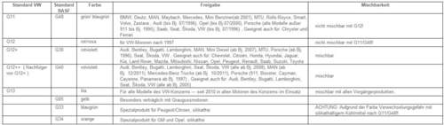

Wegen G48 Ersatz ...... rate ich dir, stelle komplett auf G12+ oder G12++ um . ( musst dann einmal System Spülen damit kaum Reste vom G48 drin verbleiben)
G11 bzw G48 müsstest normal spätestens aller 2 jahre wechseln.
G12+ oder G12++ kann bis zu 10 Jahre drin bleiben und ist mit vielen mischbar.
G13 oder G12 EVO+ ... da lass besser die Finger von.
Mischtabelle-kuehlmittel-glysantin-zu-vw-standart
+1 für G12++
