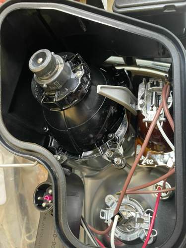

Ich bin einer dieser Verrückten, der sich letztes Jahr die Upgrade Scheinwerfer bei Audi Tradition bestellt hat.
Die Lichtausbeute ist subjektiv besser, da man natürlich nur den Vergleich zu den 20 Jahre alten Brennern hat. Realistisch betrachtet ist natürlich der neue Scheinwerfer hinsichtlich seiner Reflektorgeometrie und Linsen-Konfiguration immer noch die Ursprüngliche Konstruktion aus den 90er Jahren, daran können auch die neuen D2S-Brenner nichts ändern. Ich gehe einfach davon aus, dass sich nun mein Licht-Niveau auf dem Neuwagenzustand befindet.
Neuerungen sind das Vorschaltgerät aus dem 4B-Regal, Lastrelais und natürlich Xenonreflektor mit D2S-Aufnahme (Ringverschluss für einfaches Wechseln des Leuchtmittels, ohne irgend etwas ausbauen zu müssen).
Das Innenleben

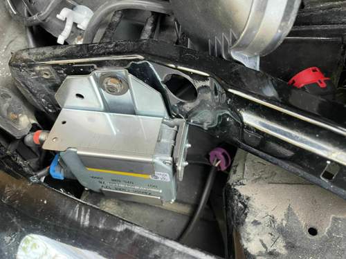

Ich meine, dass die Einbaupositionen bei dem 100 und C4 sich nie geändert haben. Da nach einer Überholung der vorhandenen Xenonscheinwerfer, oder Neukauf bei Audi Tradition die Vorschaltgeräte der D2S-Technik zum Einsatz kommen, müssen meines Erachtens die Einbauplätze neu gewählt werden, Da mit einem adäquaten Halter die alte Einbauposition nicht passt.
Ich habe zur Zeit nur ein Foto von der Beifahrerseite verfügbar. Zusehen ist der Halter samt Vorschaltgerät, welchen ich fest verschraubt habe.

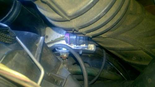

So sieht die Position des Steuergerätes auf der Beifahrerseite bei meinem Baujahr 1996 ab Werk aus.
Links ist das Steuergerät hinter der Halterung des Servoölbehälters.
Xenon-steuergeraet-rechts-hinter-querstrebe-steuergeraet
