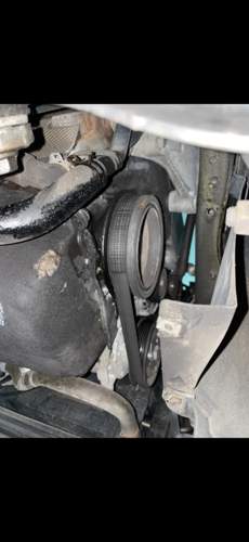

ich bin neu hier im Forum. Erhoffe mir für mein Problem Antworten zu finden.
Ich habe einen Golf 7 2.0TDI 4Motion Bj 2017.
Um das Problem kurz zu erklären, der Motor leider unter erhöhtem Ölverbrauch. Um genau zu sein 1L/1000km. Ohne blauen Qualm vom Auspuff. Dazu kommt eine sehr hohe Öltemperatur von 110-130 Grad. Benutze seit Kauf 5W30 und wurde davor auch verwendet. Und weil jemand meinte das habe eventuell damit zu tun, direkt nach dem Kauf hab ich eine Softwareoptimierung durchführen lassen, kann nicht sagen ob das Ölproblem davor schon bestand aber ich wollte es nur erwähnen. Ich habe mir schon viele Meinungen angehört jedoch wollte ich hier nochmal nachfragen ob jemand das Problem kennt oder mir jemand sagen könnte woran das liegt.

@AlmedinKudic schrieb am 22. August 2023 um 00:14:54 Uhr:
Bist du ganz ganz sicher dass der Wagen Öl verbraucht und nicht verliert ? Guck dir den Kurbelwellensimmering an , rechts und links da wird es oft undicht . Eine Endoskopie der Zylinder kostet nicht viel beim 2.0 tdi sind die Einspritzdüsen in 20 min raus . Dann weißt du was die Sache ist .
Ich bin mir fast sicher dass er nur Öl verbraucht, da ich schon oft auf der Hebebühne war und der Motor dort immer trocken war. Und auch nie ein Ölfleck war darunter. Aber ich kann ja nachsehen. Wo genau finde ich diese Simmeringe?
Ich überleg es nir die Endoskopie zu machen. Ich hätte auch einen bekannten der das eventuell durchführen könnte.
So sieht es dann aus , Getriebeseitig gibt es auch zwischen Motor und Getriebe wird auch manchmal undicht beim 2.0 tdi .
Aber selbst wenn beide Seiten undicht wären macht das niemals 1L auf 1000 km .

@AlmedinKudic schrieb am 22. August 2023 um 14:19:50 Uhr:
Ich schau mir das mal an sobald ich dazu komme.
Ich weiß das macht nicht 1L aus, aber sollte es so sein würde es mir wenigstens etwas helfen den Verbrauch zu reduzieren.
